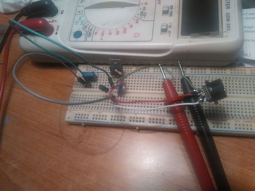

xyz ha scritto:Sei sicuro sul valore di tutte le resistenze ?
è il tester che parla, sebbene sia in grado di riconoscere anche i colori ;-)

[22] Re: LM317 per avere i 5 V
Messaggioda Foto UtentePietroBaima » 7 mag 2017, 11:51
Puoi postare una foto della tua realizzazione, evidenziando i collegamenti?

[23] Re: LM317 per avere i 5 V
Messaggioda Foto UtentePietroBaima » 7 mag 2017, 12:15
Per postare una foto non usare server esterni, ma allegala al tuo post.
Inoltre qualche spiegazione non avrebbe fatto male.

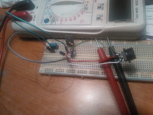

[27] Re: LM317 per avere i 5 V
Messaggioda Foto Utentejova » 7 mag 2017, 12:37
L'immagine è poco nitida perché l'ho dovuta ridimensionare per poterla allegare qui.
Chiedete pure

[28] Re: LM317 per avere i 5 V
Messaggioda Foto UtentePietroBaima » 7 mag 2017, 12:47
Quel "robo" nero è il connettore di uscita, giusto?
bene, levalo :D e poi misura di nuovo col tester.
Poi fai un'altra foto dettagliando l'LM317 e la componentistica vicina.

[29] Re: LM317 per avere i 5 V
Messaggioda Foto Utentejova » 7 mag 2017, 13:39
ALT sorry Integrato guasto :D
