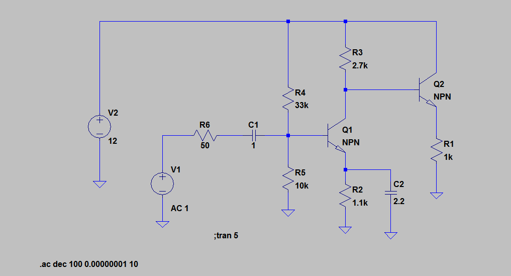

Sto analizzando il circuito allegato, costituito da un BJT common emitter e un common collector. Avrei trovato la funzione di trasferimento e la frequenza di taglio, ma non sono sicura di come trovare l'impedenza di ingresso e quella di uscita ( con l'uscita sull'emettitore del secondo transistor).
In sostanza ho problemi con i condensatori: avrei pensato di scrivere la loro impedenza come 1/(jwC), e quindi applicare le regole di serie e parallelo, è corretto?
Inoltre, se sì, quale w dovrei usare per calcolare le reattanze di ogni condensatore?
Grazie in anticipo

non riesco a leggere il file con l'estensione .asc. Sarebbe meglio che lo disegnassi in fidocadj.
La impedenza di ingresso e uscita varia con la frequenza. Forse inizia a considerare quella alle frequenze intermedie, in cui i condensatori sono considerati un corto circuito.
Carico un print screen con Paint
Quindi corto circuiti? perché in genere le impedenze si calcolano in piccolo segnale, vero?
