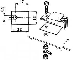

inizialmente non ho messo alcun carico perché mi limitavo a provare solo il circuito. Dopo avere sostituito l'LM317 e verificato che tutto funzionasse, ho provato a mettere un dissipatore ma poi ho preferito fare un foro sullo chassis e fissare l'LM317 a questo, mettendo anche una goccia di pasta termica.

Comunque, per la cronaca, sono tornato al 7805 perché, avvitando l' LM317 allo chassis in alluminio, succedeva che finché tenevo aperto il contenitore tutto funzionava, ma se lo chiudevo si spegneva tutto. Poi scopro che il 317 ha l'aletta connessa guarda caso all'output, e ho pensato ad un corto ma questo doveva verificarsi anche con il contenitore aperto visto che l'aletta era sempre avvitato ad esso #-o A quel punto, fatto ormai il foro sul contenitore, gli ho attaccato il 7805, che tanto ha l'aletta connessa a massa. E in effetti non ho avuto problemi e anche come calore dissipato, visto che la temperatura si mantiene intorno ai 27 °C.

Messaggioda Foto UtenteIlGuru » 9 mag 2017, 15:28
jova ha scritto:Poi scopro che il 317 ha l'aletta connessa guarda caso all'output
Non per niente tra il case ed il dissipatore ci si mette dell' isolante
