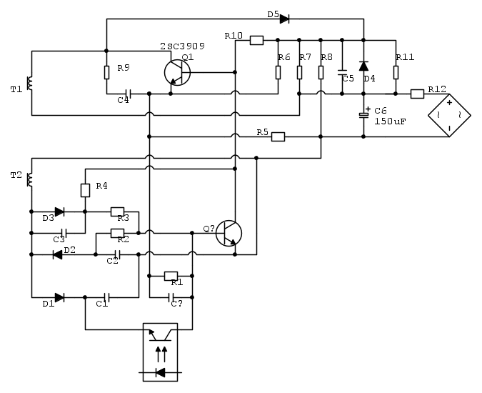

Come accennato nel post viewtopic.php?f=1&t=69028 sto cercando di riparare/riesumare un vecchio alimentatore switching.
Purtroppo chi ci ha messo le mani sopra prima di me ha fatto un po' di pasticciate, una delle quali è stata rimuovere dei componenti (un transistor e un condensatore) probabilmente guasti e gettarli via.
Seguendo le piste e le serigrafie (fortunatamente sul lato rame sono disegnati schematicamente anche i componenti) penso di aver ricostruito la parte di circuito di interesse, tra l'uscita del ponte di Graetz, l'optoisolatore e il primario del trasformatore.
Se non mi son perso qualcosa il circuito dovrebbe essere questo:
Il 2SC3909 è il transistor di potenza che dorebbe fungere da switch.
T1 e T2 sono due avvolgimenti separati sul primario del trasformatore.
Quello che vorrei scoprire è che tipo di transistor dovrebbe essere Q? e la sua funzione. Dallo spazio e dalla traccia sul PCB dovrebbe essere un piccolo transistor in formati tipo TO-92, TO-226...
Incognito è anche il condensatore C?.
Non sono esperto di switching, conosco i principi generali e non saprei venire a capo della questione.
Grazie in anticipo per qualsiasi aiuto.

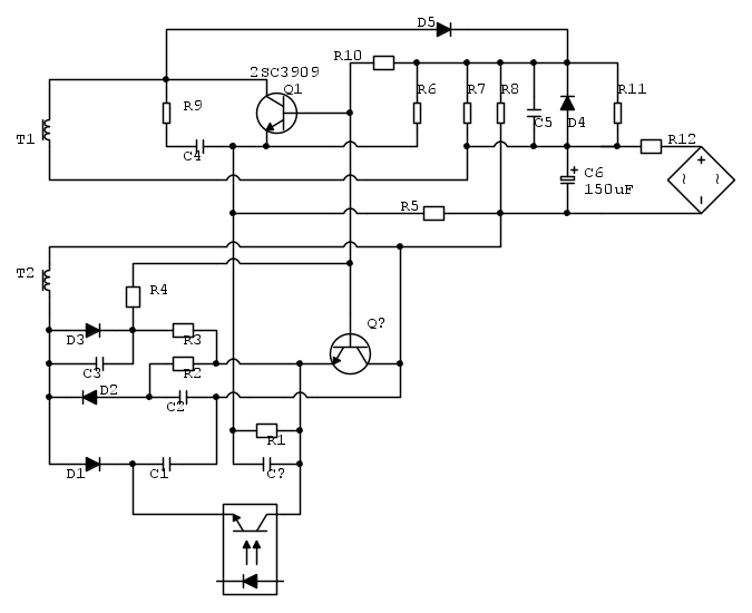

Rifatto lo schema girando
Sostanzialmente il blocco con
gestisce il feedback per generare il PWM che va a pilotare il power transistor?
