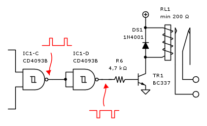

Grazie Guido, avevo pensato anch'io di prendere il segnale dal collettore del BC337 ma avevo il dubbio di dire fesserie....
Proverò appena mi procurerò l'integrato.

Attenzione che invertire il segnale con il NAND che rimaneva inutilizzato, porta il relè a restare sempre attratto (e quindi a consumare corrente) tranne durante i due impulsi.
La soluzione a minimo consumo (pressoché nullo) è quella che lascia il NAND inutilizzato, e il relè eccitato solo durante i brevi impulsi.

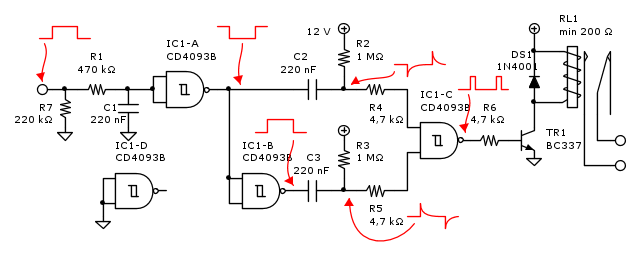

Ho finalmente potuto allestire il circuito che mi ha suggerito Guido ma non funziona come a me serve.
Mi genera l’impulso ma una prima volta quando do segnale d’entrata positivo (o negativo), la seconda volta se lo do contrario della prima.
Io invece ho bisogno che l’impulso ci sia alla chiusura di un’alimentazione (che sia positiva o negativa posso scegliere) la quale rimanendo inserita non faccia succedere più niente, ma solo alla sua apertura mi dia il secondo impulso.
Spero essere stato chiaro.
Ancora grazie

ma se rileggi il tuo primo post:Osvaldo ha scritto:(...) Mi genera l’impulso ma una prima volta quando do segnale d’entrata positivo (o negativo), la seconda volta se lo do contrario della prima. (...)
mi pare proprio quello che hai chiesto e che @GuidoB ti ha messo a disposizione, basta guardare la forma d'onda in ingresso dello schema.Osvaldo ha scritto:(...) Sempre nel progetto per interfacciare un telefono GSM ad uno "antico, avrei bisogno di generare un impulso di circa 1/4 di secondo nel momento che chiudo (o apro) un contatto; di seguito rigenerare lo stesso impulso all'apertura (o chiusura) dello stesso contatto (...)

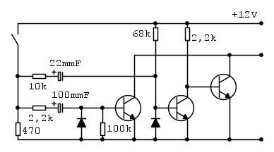

Se hai voglia prova anche questo
ed eventualmente aggiusta qualcosa.
Al nodo di uscita puoi collegare un relè e il solito diodo o direttamente il pulsantino, forse.

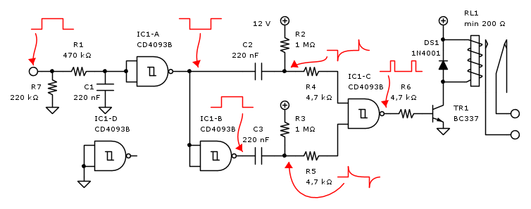

Prova a aggiungere una resistenza (R7) tra l'ingresso e la massa:
In questo modo il circuito si può utilizzare anche se ci sono momenti in cui l'ingresso non è collegato a nulla (è "flottante"): la resistenza aggiunta si incarica di portare l'ingresso a massa invece di lasciarlo flottante.
La resistenza aggiunta però provoca un piccolo consumo di corrente. Per ridurlo, l'ho inserita di alto valore, anche se, comandandola con un contatto, sarebbe preferibile far scorrere sul contatto alcuni milliampere per tenerlo "pulito". Per farlo, dovresti abbassarla a circa 2,2 kΩ o anche un po' meno.
Così come è disegnato adesso, il circuito si aspetta in ingresso un segnale positivo alla chiusura del contatto, e nessuna connessione (o una connessione a massa) all'apertura.
Se vuoi un consumo ridotto, fa' in modo che il contatto sia aperto per la maggior parte del tempo (ad esempio, aperto col telefono a riposo e chiuso durante la conversazione).
Ringrazio tutti.
Capisco che, a volte, pensando di essere esaustivi in realtà si crea confusione per chi legge e mi scuso.
In sostanza quando alzo il ricevitore del vecchio telefono, la leva che lo regge mi chiude alcuni contatti e ne apre un altro. E’ da qui che ho detto di poter scegliere se usarne uno in chiusura o in apertura a secondo della funzionalità del progetto.
Prendendo una delle 2 possibilità, ad esempio il contatto in “chiusura”, fin che il ricevitore resterà alzato sarà sempre chiuso; in quel primo momento devo dare un impulso che serve per far terminare la suoneria e far partire la comunicazione al GSM; quando si ripone il ricevitore, quindi lo stesso contatto si riapre, in quel momento devo dare il secondo impulso che fa terminare la comunicazione al GSM.
