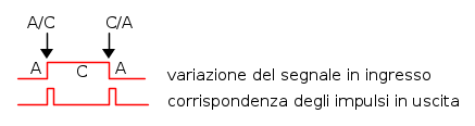

@Osvaldo, guarda questo:
ho riportato la sezione d'ingresso dello schema di @GuidoB aggiungendo un contatto (il K, che in tal caso normalmente aperto) che da una parte (sopra) è collegato al positivo, mentre sulla forma d'onda le lettere A e C che, rispettivamente, indicano lo stato di Aperto o di Chiuso del contatto K.
Quando K è Aperto la forma d'onda è bassa, quando K passa da Aperto a Chiuso la forma d'onda diventa alta e vi rimane sino a che K resta Chiuso, quando K passa di nuovo allo stato di Aperto la forma d'onda transita da alta a bassa e vi rimane perché il contatto rimante Aperto.
Il K dovrebbe(potrebbe) essere uno dei contatti che tu hai a disposizione e che fai commutare quando alzi il ricevitore.
Spero di non avere riportato una sciocchezza.

Ti rispondo ancora in assenza di @GuidoB, poi eventualmente sistemerà quanto ho pasticciato.
Guarda che lo schema è sempre quello che ti ha proposto @GuidoB in [19], io ho solo aggiunto il contatto (cioè il K, che ipotizzo essere come l'ho disegnato) che rappresenterebbe quello del ricevitore.
Scrivo quanto segue per evitare ulteriori eventuali equivoci.
Ipotizziamo che utilizzi un contatto che è A-perto quando il ricevitore non è alzato e C-hiuso quando il ricevitore viene alzato.
Quindi, quando alzi il ricevitore il K si C-hiude e come conseguenza il segnale in ingresso alla porta IC1-A passa da basso a alto: in uscita si verifica il primo impulso.
Ti trovi con il ricevitore alzato, il K è chiuso, in uscita l'impulso è terminato, la tensione è tornata a zero(0) e in questa condizione ci rimani sino a che non riattacchi il ricevitore.
Ora riattacchi il ricevitore, quindi il K si A-pre e come conseguenza il segnale in ingresso alla porta IC1-A passa da alto a baso: in uscita si verifica il secondo impulso.
Fine.

Di seguito è disegnata la variazione del segnale in ingresso e la conseguente variazione di quello in uscita:

Quello che ti ha detto Walter è tutto corretto. Anche il suo disegno esplicativo con il contatto che va al positivo dovrebbe chiarirti le idee.
Aggiungi quella resistenza (R7) e vedrai che il circuito funzionerà come vuoi tu. Serve a portare la tensione a massa quando il contatto è aperto.
Il valore della resistenza non è critico. Dato che il contatto è chiuso solo a conversazione in corso, ti consiglio un valore di 2,2 kΩ.
Così fai passare sul contatto circa 5 mA, che aiutano a tenerlo pulito dall'ossido ed evitare sfrigolii.
