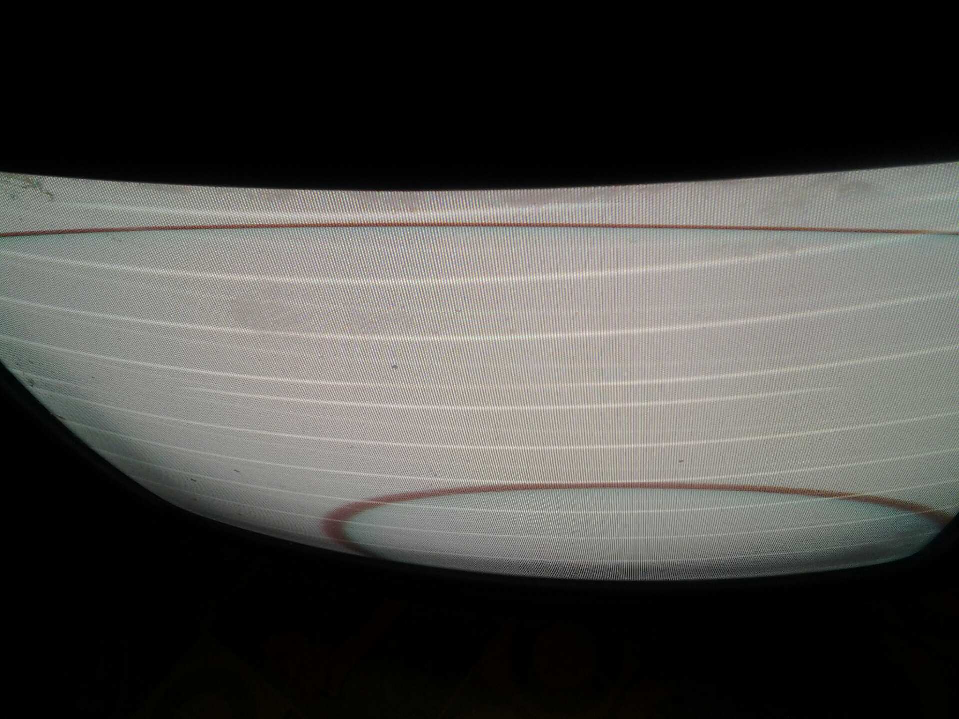

[quote="AccDel"]La tensione del pin 6 sullo zoccolo del tv ( in riferimento al pin 4 rotto del tubo catodico) ..............od è il pin 6 o il pin 4, sii preciso !!!
( con schermo tv acceso e righe bianche presenti sullo schermo del tv), ma hai provato a regolare il potenziometro della G2 per vedere se queste righe spariscono????????
Alex
(Giuseppe Giusti) <<

Pin 6 con riferimento allo zoccolo del tv ( il pin 4 era in riferimento al disegno del post 273 ), ho provato a regolare la G2 si scurisce solo lo schermo tv, ma le strisce bianche rimangono... O_/

Il pin 6 seguendo la pista sullo zoccolo del tv si collega alla resistenza R91 ( cilindrica, colori : rosso, rosso, rosso, oro) e poi si collega alla terra (gnd) del circuito elettrico.. O_/

Per la precisione la resistenza del post precedente è la RT91, lunga circa 8 mm e di diametro circa di 2 mm.. O_/

Il valore sul multimetro digitale circa 2 kohm, dal calcolo dei colori mi sembra abbia il seguente valore ( rosso: 2 , rosso: 2 , rosso: 10^2 , oro: tolleranza) : circa 22 × 10^2 ohm (ovvero circa 2 kohm)... :-)

Comunque mi sembra di capire che essendo regolabile la G2, cioè vedo che gli effetti della regolazione sullo schermo del tv, evidentemente il pin 6 dovrebbe fare ancora contatto ancora con il filamento del tubo catodico.. O_/

Continuando nell'analisi del guasto, ho verificato sul circuito elettrico del tv che il cavo della G2 passa per la resistenza RT92 ed è collagato al pin 8 e non al pin 6 dello zoccolo del tv, immagino sia questo il motivo per il quale funziona la regolazione della G2 sullo schermo del tv.. O_/

Sto continuando l'analisi del guasto per cercare di capire da cosa possa dipendere il difetto delle righe bianche che vedo sullo schermo della tv.. :roll:

Mi sembra di capire che lo schema dello zoccolo che ti ho messo , non corrispondano a quello della TV.
E così non capisco qual è il pin rotto.
Ok che la G2 viene regolata e sta funzionando, che tensione c'è??
Tutte le tensioni che si misura ( sul secondario dell'alimentatore), devono essere misurate facendo riferimento a massa ( telaio TV ), la terra è un'altra cosa.
Quando dici filamento, mi immagino che tu ti riferisca ad un elemento dentro il tubo.
Per filamento, si intende quello che viene acceso con una bassa tensione e si intravede illuminato.
Oppure il pin rotto è proprio su una parte del filamento?
Quando il pin rotto non è collegato, che difetto hai???

Provo ad allegare la foto del difetto delle righe bianche che vedo sullo schermo del tv. I cerchi non appaiono sullo schermo, appaiono solo nella foto. O_/
