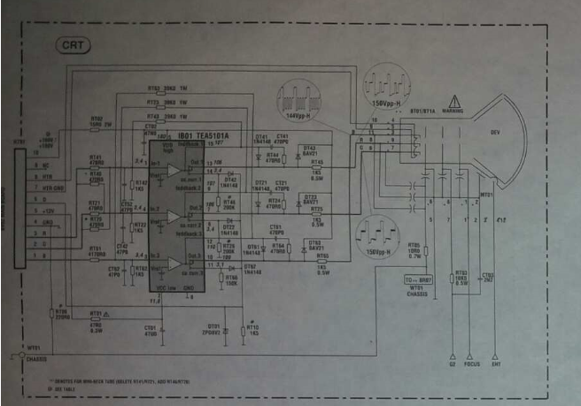

[309] Re: TV Thomson: alimentatore non funziona
Messaggioda Foto Utentesetteali » 17 mag 2017, 22:53
Ciao, sono stato impegnato in questi giorni............
dallo schema che mi hai mandato, non vedo il pin 6 segnato. ti metto l'immagine di quello che credo corrisponda al tuo cinescopio, fammi sapere.
Le righe di ritraccia, possono anche venire dall'integrato di deflessione verticale, perché da questo non parte o si interromper per la strada l'informazione che deve arrivare all'amplificatore video.
Il circuito è un po' complesso e non andiamo a disturbarlo :mrgreen:
Però devi controllare ben bene le piste che riguardano l'IC della deflessione verticale e dintorni.
La mia convinzione è che anche questo è una causa tua :mrgreen: O_/
Alex
(Giuseppe Giusti) <<
Foto Utentesetteali
11,9k 5 5 9
Messaggi: 5921
[310] Re: TV Thomson: alimentatore non funziona
Messaggioda Foto UtenteAccDel » 17 mag 2017, 23:12
È qualche giorno che guardo lo schema del tv, da quello che ho potuto capire lo schema è l'altro praticamente quello senza il TEA, come riferimento dovresti guardare la RT91 , ma non mi è chiaro la posizione del pin 6 sullo schema del circuito elettrico disegnato.
La foto dello zoccolo del tv è quello della foto del post 295, della RT91 dalla foto si vede solo la saldatura del pin della RT91 collegato col pin 6 in questione, per le verifiche su cosa mi dovrei concentrare non essendoci il tea? O_/
