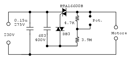

Salve forum,
ho ricevuto la basetta di un circuito variazione giri di un aspirapolvere da un amico che ha gettato l'elettrodomestico.
Ho disegnato il circuito presente sul PCB, ma siccome ci sono dei connettori con le relative connessioni mancanti, ho provato a ricostruire il circuito:
Presumo che il potenziometro per la riduzione dei giri sia collocato sul connettore che risulta in parallelo alla R da 4,7K e che il motore sia collegato in quel modo ma vorrei sapere da qualche esperto se, così ricostruito, il circuito è funzionante.
Che valore del potenziometro sarebbe bene utilizzare per ottenere la variazione dei giri desiderata?
Grazie a tutti.

non è altro che un regolatore a parzializzazione, (dimmer).
machopicho ha scritto:Presumo che il potenziometro per la riduzione dei giri sia collocato sul connettore che risulta in parallelo alla R da 4,7K e che il motore sia collegato in quel modo
io supporrei che il potenziometro fosse collegato in parallelo alla 3.9M, se così non fosse avresti una ben scarsa regolazione, (pressoche nulla).
non si capisce dove ci sia MT1 e MT2, mettendo MT1 sulla sinistra dovrebbe funzionare, con il motore così collegato.

[3] Re: Circuito riduzione giri aspirapolvere
Messaggioda Foto Utentemachopicho » 18 mag 2017, 15:11
... Ok...
Ma cosa intendi per mt1 e mt2?
Un valore di pot adeguato?

[4] Re: Circuito riduzione giri aspirapolvere
Messaggioda Foto Utentelelerelele » 18 mag 2017, 15:39
i pin MT1-MT2 ovvero a volte chiamati A1-A2 sono i due terminali del triac in alta tensione, ma non sono uguali, il primo è quello connesso al gate, e verso di questo ha pochi volt di tensione, la corrente che scorre verso questa è quella che innesca il triac, il pin 2 è solitamente connesso al carico o comunque è connesso alla tensione di rete......
dovresti studiarti un po il funzionamento, altrimenti rischi di fare danni oltre che non capirci dentro niente.
saluti.

[6] Re: Circuito riduzione giri aspirapolvere
Messaggioda Foto Utentemachopicho » 22 mag 2017, 13:04
Hi verificato il circuito con pot da 470K e invertendo le 2 R da 3.9M e 4.7K e funziona.
Unico problema è che con selezionata tutta la R del pot il motore da 300 W si ferma.
Come posso avere invece una minima rotazione del motore?

[7] Re: Circuito riduzione giri aspirapolvere
Messaggioda Foto Utentesetteali » 22 mag 2017, 15:23
machopicho ha scritto:.....
Io, sostituirei il potenziometro da 470K con uno da 220K e metterei al posto della resistenza in parallelo allo stesso, un trimmer da 470K.
Dovresti aver modo di regolare la tensione minima come ti piace.

[9] Re: Circuito riduzione giri aspirapolvere
Messaggioda Foto Utentelelerelele » 23 mag 2017, 19:25
riducendo il valore della r da 3.9M.
con un circuito del genere è utopistico avere una buona regolazione minima/massima, puoi ottimizzare una delle due, ottimizzando la rete RC di controllo, ma la precisione ed anche la stabilità saranno scarse.
comunque prova, è tutta esperienza.
saluti.
