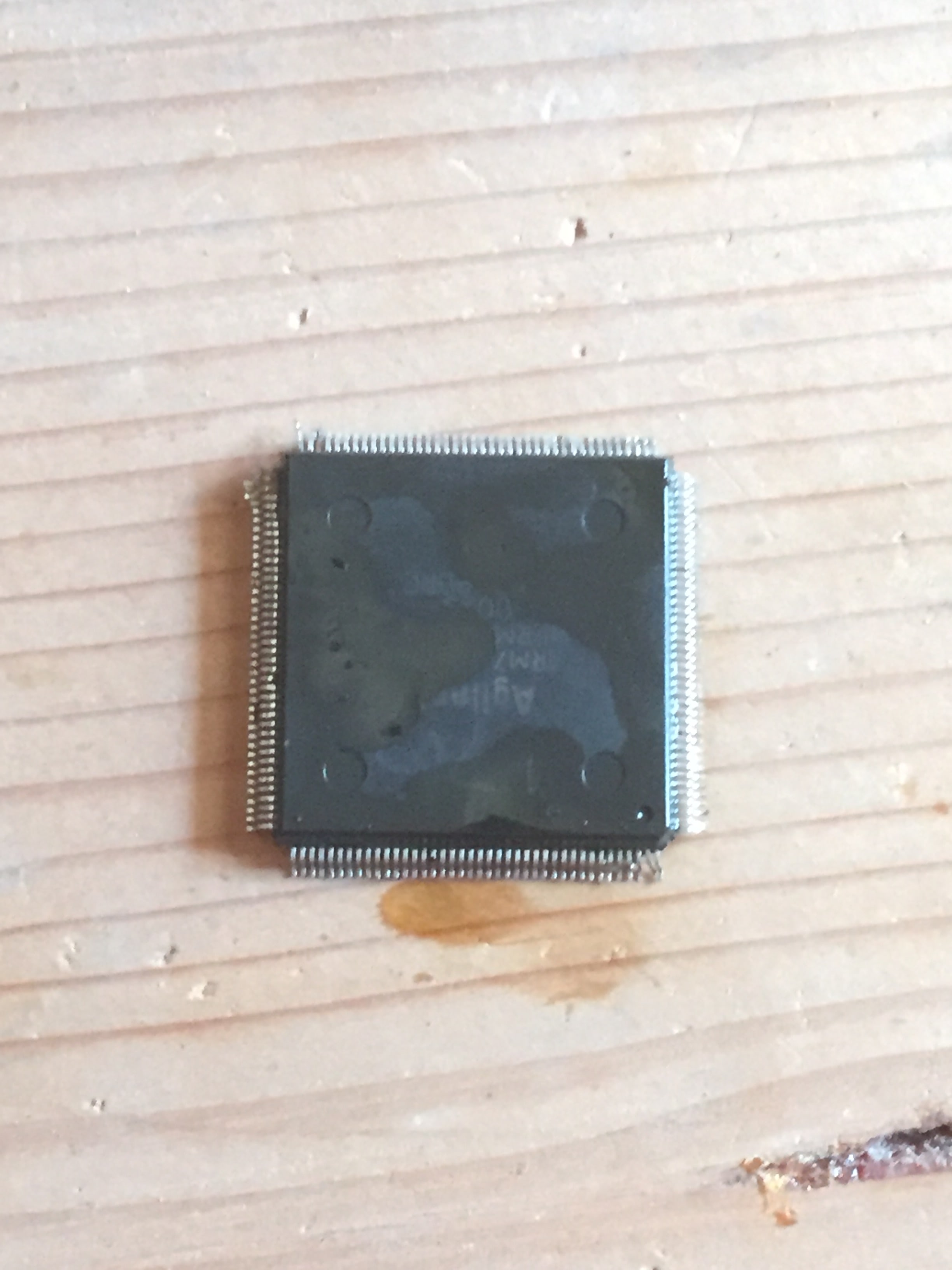

Ok grazie dei consigli ragazzi
domani ci riproveró avendo cura dei consigli da voi datomi, noteró anche sè c'è qualche pad che dissipa calore forse non c'ho fatto caso
per quanto riguarda la distanza dall chip ho provato svariati centimetri, e abbondante uso di flussante (in foto non si nota tanto flussante perché a quella temperatura ci sono stato un sacco di tempo è l ha addirittura asciutto)! Devo provare a cambiare ugello? Metto quello da 10?
domani ci riproveró avendo cura dei consigli da voi datomi, noteró anche sè c'è qualche pad che dissipa calore forse non c'ho fatto caso 0

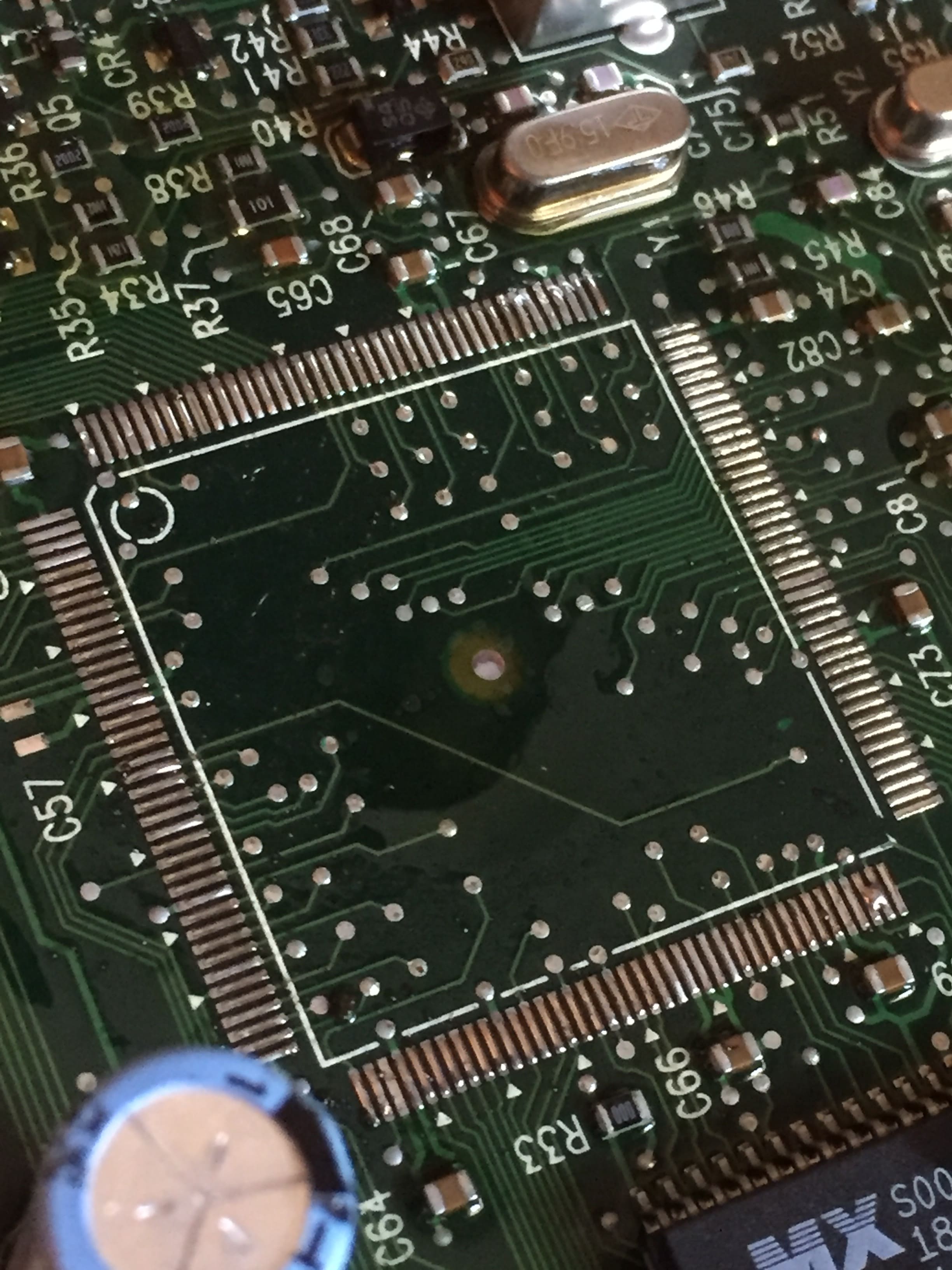

Ho cambiato ugello messo quello da 10 ho alzato l'aria fino a 500 e con un giravite a punta infilato nell angolo di esso insistendo un pó finalmente l'ic è venuto fuori ma sfortunatamente con se se ne sono venute anche 3 piazzole

Quello che ho fatto anch io ma vi giuro che è stato d'avvero difficile dissaldarlo sarà tutta la resina di cui è ricoperto!?
Bisogna distinguere tra il saldare e il dissaldare.
Saldando si può anche lavorare un pin alla volta. Dissaldando vanno portati tutti i pin contemporaneamente ad una temperatura sufficiente.
Questo può essere difficile per componenti grandi. Oltre al problema di portare ovunque l'aria calda, i componenti grandi sono spesso componenti che necessitano di un'alimentazione curata. Questo significa molti pin che vanno a GND o a Vss (quindi tipicamente su power planes del PCB). Mi ricordo le sette camicie che ho sudato per saldare un AD9517-3. Di dissaldarlo non se ne parla... piuttosto butto via il PCB (mmmmhhh... solo il PCB era costato 400 euro... forse ripensandoci...
In questi casi non bisogna avere paura e va preso il pistolone termico della Lidl
Secondo me e la mia misera esperienza si fanno piú danni a tirare sul componente e a strusciare la treccia dissaldante che con il calore.
Per i componenti con piedini, di solito prendo un piedino in un angolo e tiro minimamente mentre scaldo con il termosoffiatore impostato a 500°C.
Se il componente non ha piedini (QFN, DFN,...) bisogna cercare di carpirlo il qualche modo.
L'accento è su tirare minimamente! Un componente, anche grande, pesa pochi grammi. Non serve tirare come bestie. Ma bisogna farlo con costanza. In questo modo il componente si stacca non appena le piazzole hanno raggiunto il liquidus della lega usata. E esattamente in questo momento si smette di soffiare. La temperatura del PCB non supera quindi i 250-280°C.
Il vantaggio della pistola termica è che scalda tutto contemporaneamente. Con una stazione saldante inevitabilmente si avranno zone che appena appena stanno arrivando alla temperatura necessaria, mentre altre sono già completamente surriscaldate.
