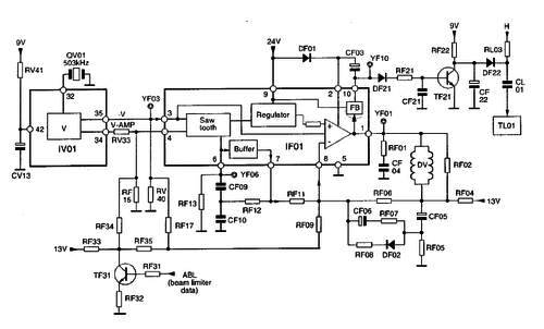

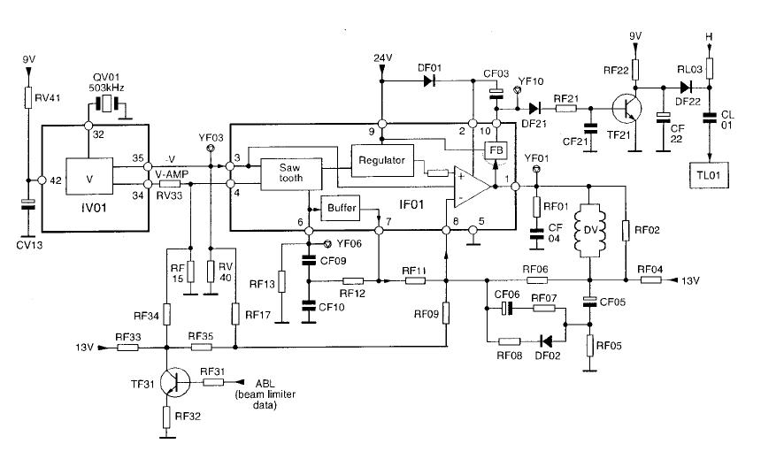

[312] Re: TV Thomson: alimentatore non funziona
Messaggioda Foto UtenteAccDel » 17 mag 2017, 23:26
Per capire meglio, quala parte del circuito è dedicata alla deflessione verticale? Se mi indicassi un componente elettrico di riferimento mi sarebbe più chiaro dove concentrare le verifiche... O_/
Foto UtenteAccDel
33 2 5
Messaggi: 273
Iscritto il: 13 feb 2017, 21:40
[313] Re: TV Thomson: alimentatore non funziona
Messaggioda Foto Utentesetteali » 17 mag 2017, 23:46
ecco quale
Alex
(Giuseppe Giusti) <<
Foto Utentesetteali
11,9k 5 5 9
Messaggi: 5921
[314] Re: TV Thomson: alimentatore non funziona
Messaggioda Foto UtenteAccDel » 17 mag 2017, 23:58
Ti ringrazio della specifica, una domanda la prova della lampadina da 12V e 10W in parallelo alla RT91 ( sullo zoccolo del tv) per verificare la continuità col pin 6 dello zoccolo del tv, è possibile farla? O_/

[315] Re: TV Thomson: alimentatore non funziona
Messaggioda Foto UtenteAccDel » 18 mag 2017, 0:01
Per essere più preciso il pin 6 dello zoccolo del tv è quello che dovrei aver risaldato sul moncone dello stesso sul tubo catodico.. O_/
Foto UtenteAccDel
33 2 5
Messaggi: 273
[316] Re: TV Thomson: alimentatore non funziona
Messaggioda Foto UtenteAccDel » 19 mag 2017, 21:55
Ho cntrollato le piste di IV01, IF01, ed anche le piste di collegamento con BV02, mi sembrano buone non ho trovato discontinuità utilizzando il multimetro.
Volevo capire se la prova del post 314 per testare il pin 6, è possibile farla e se possa essere utile nell'analisi del guasto.. O_/

[317] Re: TV Thomson: alimentatore non funziona
Messaggioda Foto Utentesetteali » 19 mag 2017, 22:29
AccDel ha scritto:Ti ringrazio della specifica, una domanda la prova della lampadina da 12 V e 10W in parallelo alla RT91 ( sullo zoccolo del tv) per verificare la continuità col pin 6 dello zoccolo del tv, è possibile farla? O_/
SCusa questa domanda, per quale motivo vuoi mettere la lampada in parallelo a RT91, se il tubo si accende!
E poi vorresti mettere una lampada da 12V su due punti che avranno fra ilsi e no 0,5V?

[318] Re: TV Thomson: alimentatore non funziona
Messaggioda Foto UtenteAccDel » 19 mag 2017, 22:37
Per vedere se il pin 6 che penso di aver risaldato correttamente ( il pin 6 e il pin che si era spezzato), non sapevo che fosse così bassa la tensione. Il tubo si accendeva anche col pin6 spezzato.. :roll:

[319] Re: TV Thomson: alimentatore non funziona
Messaggioda Foto Utentesetteali » 19 mag 2017, 22:54
se RT91 è da 0,68ohm che caduta di tensione vuopi che faccia!
Ma se il tubo si accende anche con il pin 6 interrotto, allora non è collegato al filamento .
Mi devi scusare, ma non riesco a seguirti molto , prova ad essere più figurativo .

[320] Re: TV Thomson: alimentatore non funziona
Messaggioda Foto UtenteAccDel » 19 mag 2017, 23:13
Ho dissaldato il filo del focus dallo zoccolo del tv, le righe bianche scompaiono ma lo schermo è grigio scuro, non so se è corretta come procedura per continuare l'analisi del guasto.. :roll:
