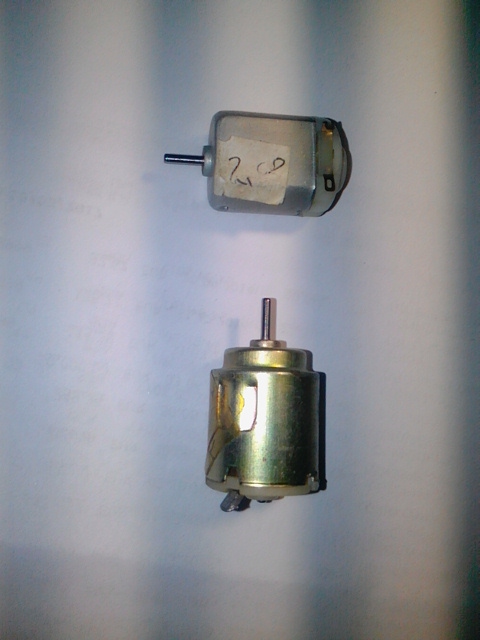

Messaggioda Foto UtenteEcoTan » 21 mag 2017, 18:33
Quello che dici è giusto ma penso che la costante di tempo L/R sia troppo breve per apprezzarla a occhio, forse si tratta invece di un fenomeno di assestamento della lettura fatta col tester.
Avendo un motore simile al tuo:
ho voluto provare a misurarne anch'io la resistenza e sono rimasto sbalordito.
L'altro motorino tipo 4WD che ho messo nella foto tanto per fare un raffronto si comporta normalmente, mentre il motorino cilindrico simile al tuo dà letture sballatissime. Solitamente risulta aperto o con centinaia di kohm, soltanto con la funzione provadiodi riesco a leggere valori sballati da 50 a 200 milliVolt, alcune volte il cicalino suona alcune volte no girando il rotore. Notare che lo stesso motorino, alimentato anche con meno di 1,5V, parte subito e gira abbastanza forte ma stride parecchio.
Che razza di motore è? Le spazzole sono fatte con semiconduttori o cosa? Qualcuno ha mai provato qualcosa di simile? Sbaglio qualcosa?
P.S. ed è un Mabuchi !
Foto UtenteEcoTan
7.720 4 12 13
Messaggi: 5422
[28] Re: Transistor + motore DC
Messaggioda Foto UtenteMarcoD » 21 mag 2017, 19:23
Confermo, ci sono parecchi fenomeni strani.
Confermo che la costante di tempo dovuta all'induttanza dovrebbe essere trascurabile rispetto allì'inerzia meccanica.
Il multimetro come ohmmetro quando il carico è fortemente induttivo pare lavorare male. Meglio usare un vecchio ohmmetro con strumento analogico.
Forse anche l'induttanza varia in funziona della corrente di armatura che satura il nucleo.
Nei motorini piccoli ed economici, ci sono solo tre avvolgimenti e Il collettore è costtituito da solo tre settori.
Quando i contatti fra spazzole e collettore coprono due settori contemporaneamente la resistenza varia.
Per effetto del magneti permanenti e degli avvolgimenti a basse velocità il moto non è costante e da fermo ci sono delle posizioni preferite di arresto.
Se vuoi sperimentare, potresti collegare sullo stesso asse il motore a un secondo motore, il secondo motore agisce da dinamo (dinamo techimetrica) oppure caricandola con una resistenza fa da freno.
avevo misurato la velocità con un gruppo LED fototransistor che misurava il passaggio di un evccentrico di carta lcalettato sull'asse.
Avevo recuperato tutti i pezzi cannibalizzando una vecchia stampante e un lettore di CD/DVD.
Se usi arduino puoi con gli ingressi analogici, rilevare le tensioni e le correnti ( tensioni ai capi di una resitenza nota ), puoi comandare l'avvio e rilevare i valori ogni 10 ms e trasmetterli a un PC per la memorizzazione e successiva elaborazione.
Qualche anno fa avevo fatto qualcosa di simile per un accordatore di antenna a loop.
p.s.:
Risparmia quattro caffè al bar , e investi i 5 € risparmiati comprando un multimetro di riserva dai cinesi al mercato :-)
