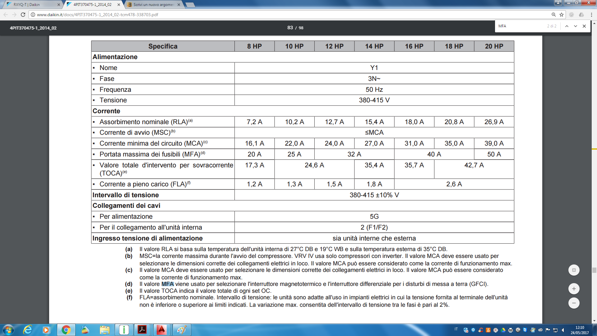

Buongiorno ragazzi ....
Come da titolo devo dimensionare un MT per PdC Daikin. Ora non riesco a capire per quale corrente la devo dimensionare. Allego file scheda tecnica
Le PdC in questione sono le 10 T,12 T e 20 T..... O_/
Scheda Tecnica

Di solito dimensiono il MT e la sezione dei conduttori in base alla portata del fusibile.

allora considero una corrente di 25 A per la 10T, 32 A pr la 12T e 50 A per la 20 T.....?
Cioè prendo un interruttore >= a 25 A per la 10 T, >= 32 A per la 12 T ed ecc....?

Senti il produttore: molto spesso richiedono un MT preciso (vedi Viessmann)

Okey grazie
Mi scocciava parlare con il venditore però mi sa che è l'unica strada.....
