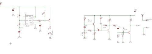

Ciao, oggi ho avuto modo di testare la prima parte del circuito (quindi ricevitore-trasmettitore), ma è sorto un problema: l'uscita di tutto lo stadio è sempre 5V, con o senza interruzione del raggio dei fotodiodi. Appena riesco spediró lo schema elettrico che ho fatto.

[34] Re: Stadio trasmettitore di un cronometro con fotodiodi
Messaggioda Foto UtenteSasaSalvo » 25 mag 2017, 17:21
Questo è lo schema elettrico

[35] Re: Stadio trasmettitore di un cronometro con fotodiodi
Messaggioda Foto UtenteMarcoD » 25 mag 2017, 17:27
Aggiungi sullo schema i valori dei componenti.
Quale è la frequenza e il rapporto on/tot degli impulsi generati dal LED ? O_/

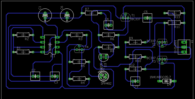

[36] Re: Stadio trasmettitore di un cronometro con fotodiodi
Messaggioda Foto UtenteSasaSalvo » 25 mag 2017, 17:28
Questo è il PCB con i seguenti valori:
R1= R8= R11= R10= R13= 10KOhm
C1=0,1 uF elettrolitico
C2= 22nF poliestere
C3= 10nF poliestere
R3=470 Ohm
R4=R2= 1KOhm
R5= 5Ohm
R7= R9= 1MOhm
R6= 47 kohm
C4= 1 nF
C5= C6= 100nF
C6= 22 uF elettrolitico
D2= SFH4546
D3= SFH203
T4= PNP ZTX753
T1= T2= T3= BC337
D4= 1N4148

[37] Re: Stadio trasmettitore di un cronometro con fotodiodi
Messaggioda Foto UtenteSasaSalvo » 25 mag 2017, 17:29
La frequenza è di 909 Hz , mentre il duty cycle è di 0,5 con th= 550us e T=1100 us

[38] Re: Stadio trasmettitore di un cronometro con fotodiodi
Messaggioda Foto UtenteMarcoD » 25 mag 2017, 19:39
Sarebbe stato meglio che avessi riportato i valori sullo schema. Come hai fatto è scomodo perché non si riesce a visualizzare contemporaneqamente valori e schema.
Battezza tutti i nodi dello schema con una lettera maiuscola: A, B, C, ... in modo da poterli individuare.
Misura tutte le tensioni fra un nodo e massa nelle condizioni stazionarie di buio e di luce ( i valori cambiano solo per il primo stadio con un multimetro con portata fissa 20 V fs.
Comunica i valori ( o scrvili sullo schema).
Se avessi disegnato lo schema con fidocadj, avremmo potuto commentarlo.

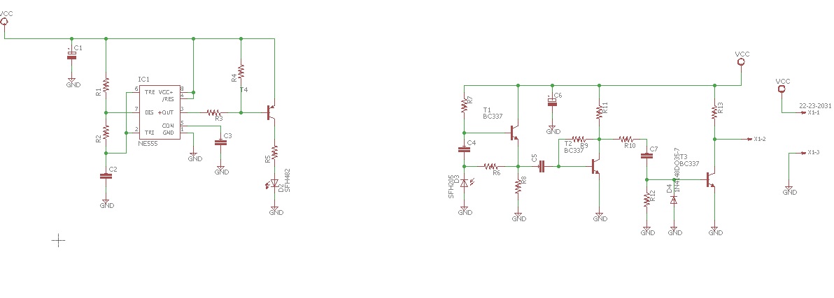

[39] Re: Stadio trasmettitore di un cronometro con fotodiodi
Messaggioda Foto UtenteMarcoD » 26 mag 2017, 7:03
Seguito del messaggio precedente:
Occorre discriminare se è il trasmettitore che non trasmette o il ricevitore che non riceve.
Per il trasmettitore non saprei cosa fare.
Per il ricevitore, provare a iniettare un segnale circa 0,1 Vpp 900 Hz ai capi del fotodiodo.
Se il segnale ha una componente continua il negativo va a massa.
Di solito i multimetri, anche econonici, possono generare un segnale a onda quadra che potrebbe andare bene (fore attenuarlo mettendo un 10 kohm in serie). O_/
Foto UtenteMarcoD
12,2k 5 9 13
Messaggi: 6696
[40] Re: Stadio trasmettitore di un cronometro con fotodiodi
Messaggioda Foto Utentenicoct » 26 mag 2017, 18:03
MarcoD ha scritto:Seguito del messaggio precedente:
concordo pienamente...
munisciti di tester e oscilloscopio:
cominciamo dal NE555: scollega il BJT e vedi se la tensione al pin 3 del NE555 fornisce il valore corretto:
dovrebbe tirar fuori una tensione ad onda quadra con frequenza 900 Hz e DC 50%
se le misure sono corrette andiamo al circuito successivo: collega il BJT ed il diodo led all' astabile:
misura il valore del segnale sul collettore del BJT (è un PNP): dpvrebbe essere anch' essa un' onda quadra con lo stesso periodo. (se non vado errato quando l' uscita del NE555 è alta il BJY è in interdizione (OFF) ed il diodo led non dovrebbe emettere, viceversa quando l' uscita del NE555 è bassa il BJT è in conduzione e sul diodo led scorre corrente).
