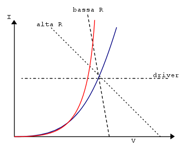

LED di quel tipo scaldano come stufette quando sono in funzione, con l'aumentare della temperatura scende la tensione Vf.
Ho schizzato la situazione (non è proprio precisa, le curve sono piú qualitative che quantitative). Scaldandosi, la caratteristica del LED passa da quella blu a quella rossa:
Il punto di lavoro è dato dall'intersezione della retta che definisce la sorgente con la caratteristica. Vedi che usando una bassa resistenza (tua proposta iniziale e soluzione de Foto UtenteIlGuru), se scegli R in modo da avere 700 mA a LED freddo, scaldandosi aumenta la corrente (e un ulteriore aumento di corrente porta ad un ulteriore riscaldamento... e così via...).
Vedi anche che con una R piú alta (cosa che raggiungi facendo piú serie con meno LEDs) il problema è mitigato, sebbene non risolto.
Il driver ha un sistema attivo che tiene costante la corrente, indipendentemente dalla tensione (entro certi limiti).
Boiler
