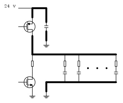

Per prima cosa non metterei due mosfet per ogni gruppo RC, ma piloterei tutti i gruppi in parallelo con una sola coppia P-N. Una cosa tipo questa.
Il mosfet P sarebbe un 'high side driver' come il BPS555 che ha già il driver integrato e può dare impulsi di centinaia di ampere. Il mosfet N sarebbe qualsiasi cosa, dato che deve portare una corrente quasi irrisoria.
Il funzionamento sarebbe più o meno questo: tenendo N aperto, viene acceso P che fornisce tutta la corrente necessaria alla carica dei condensatori. P è talmente potente che al nodo comune delle resistenze sotto test, la tensione è comunque costante. Una volta terminata la carica, P viene spento e viene acceso N che scarica i condensatori tramite le resistenze sotto test e la resistenza comune di scarica.
Il punto focale è la resistenza di scarica che se di valore sufficientemente elevato, limita la corrente di picco a un valore tale per cui la dissipazione nelle resistenze sotto test risulta irrisoria. Ad esempio, un decimo della corrente porterebbe un centesimo della dissipazione, praticamente nulla.

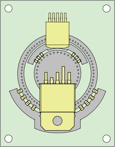

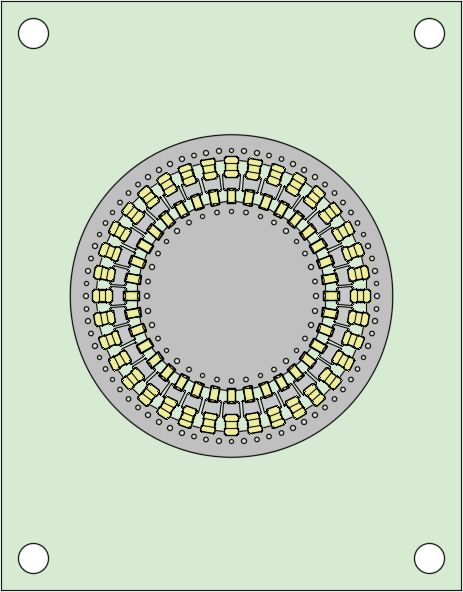

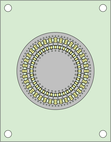

La parte più importante è comunque la realizzazione meccanica della macchina perché le correnti con 36 rami, sfiorano i 100 A. Nello schema, con tratto più grosso ci sono i rami che devono avere bassa impedenza. Ti allego uno schizzo di come farei gli stampati con la disposizione dei componenti.
Da un lato ci sono le coppie RC, dall'altro i due mosfet, la resistenza di scarica, suddivisa per simmetria e gli importantissimi condensatori di bypass. Non ho inserito la parte di controllo che può essere direttamente il segnale in uscita da un qualsiasi micro.
Spero davvero tu non prenda questi consigli come una 'sparata da CT' come hai definito i miei precedenti. Per me è stato un piacere pensare ad una soluzione, spero lo sia anche per te. Se non ti piace, o non condividi le scelte, basta ignorarle o eventualmente discuterne pacificamente.

venexian ma sbagliato
Mettere tutti i rami sotto test in parallelo provocherebbe il passaggio di una gran parte (se non quasi tutta) della corrente sul singolo ramo ad impedenza minore di tutti, considera tolleranze, ESR, stato dei condensatori ...
Inoltre, se anche un ramo esibisse il difetto variando il valore di R verso l'alto ... bene (cioè male) - quel ramo -all'impulso successivo non vedrebbe più la corrente dell'impulso precedente "autoproteggendosi".

gammaci ha scritto:passaggio di una gran parte (se non quasi tutta) della corrente sul singolo ramo ad impedenza minore
Che è la definizione di carichi in parallelo con generatore di tensione costante. Come ho fatto a non pensarci.

Basta che una sola resistenza dia un fail una sola volta per invalidare il componente e risolvere il problema ...
non serve fare una cosa in grande stile. Il guasto sembra deterministico (almeno in campo ..) quindi non credo che un plotone di resistenze possa evidenziare il problema con maggior sicurezza o maggiore confidenza.
