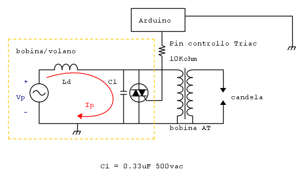

Senza triac fotoaccoppiatore sono giunto a una conclusione del genere: (utilizzando un triac abbastanza "grosso")
Ora che ci penso, non so se ho disegnato il circuito sopra postato in modo corretto.

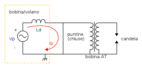

Sistema accensione a puntine con scariche induttive. (io alla fine della fiera devo sostituire le puntine con un interruttore comandato elettricamente da arduino)
si potrebbe schematizzare come un alternatore, la sua induttanza dispersa (sempre abbastanza elevata) e poi puntine e trasformatore in salita (bobina AT), quando le puntine sono chiuse
la corrente alternata Ip inizia a "salire". Qui si deve notare che sia la fase -e quindi numero dei magneti permanenti e loro posizione sul volano- di Vp che il valore iniziale (forse 0A) giocano un ruolo fondamentale nel corretto svolgersi del processo.

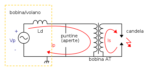

all'apertura delle puntine la corrente primaria si "sposterebbe" dal corto delle puntine al primario della bobina AT generando "opportuna extratensione" e quindi scintilla alla candela.
In altre parole l'energia magnetica immagazzinata in Ld si scarica nel gap della candela.

Con riferimento allo schema in [25] :
Non va bene, così accendi il triac solo per un semiperiodo. La tensione sul gate deve seguire il quadrante in cui si trovano A-K, in altre parole deve essere alternata.

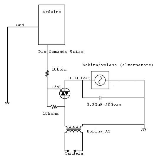

Vediamo se ora ci siamo:
Ok, ci siamo, con riferimento all'immagine sottostante sei nei quadranti I / IV
Il fatto è che il triac una volta acceso si spegne solo quando la tensione fra A1 A2 vale zero, in questo caso molto particolare (si sfrutta l'extratensione di apertura delle puntine per alimentare il primario della bobina candela) temo che non arriveresti a nulla. Non puoi decidere lo stato OFF del triac in un momento arbitrario, visto che ora le cose sono meglio delineate serve fare un passo indietro e tornare al transistor o MOS + ponte Graetz.
Temo non vada bene nemmeno l'SSR
Inoltre, e questo è il vero problema, le masse sarebbero poi in conflitto, la bobina che si affaccia al magnete ha un capo a massa (e anche necessariamente le puntine) quindi un transistor + Graetz o MOS + Graetz dovrebbero essere pilotati necessariamente da una fotoaccoppiatore (o fotopila) per poter essere connessi ad micro.
