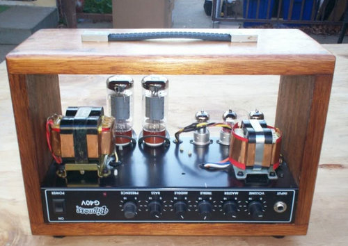

Ho seguito sin dall'inizio questa discussione e mi ero fatto un'immagine della richiesta sviluppando anche una certa idea....su un tubetto con una pallina di polistirolo letto da un foto accoppiatore, ma senza darti troppo rilievo, tanto è vero che non avevo detto niente :mrgreen:
Certo che ora dal post [10] devo darti atti che l'apparecchio merita tutto l'interesse sia per la parte elettronica che la parte musicale, ma anche, e questo mi è piaciuto, la realizzazione e le finiture del mobile in legno, veramente belle :ok: e qui ti devo fare i complimenti =D>
Unico neo che a me non piace, è il fatto di tenere il telaio dell'amplificatore rovesciato, in origine credo sia stato fatto per avere un minore ingombro e realizzare un cabinet più compatto, ma dato che lo avevi rifatto tutto, lo avrei raddrizzato e creato il suo spazio più razionale per far sì che il calore delle valvole non andasse a scaldare il telaio e così quello dei trasformatori e molto probabilmente la circolazione dell'aria tendeva a raffreddare meglio, chissà che non ci fosse nemmeno la necessità di una ventola.
Seguirò con ancor più interesse la discussione e scusami se mi sono permesso di dirti cosa non mi piaceva.
Ma è comunque un bellissimo lavoro :ok:

Stavo al PC e ti rispondo al volo.
Innanzitutto ti ringrazio per l'apprezzamento... incasso con piacere :ok:
Purtroppo quella del telaio rovesciato è quasi prassi per i combo per chitarra, guadagnano spazio considerevole sfruttando la forma conica dello speaker, in teoria, ma meno in pratica, lascia più aria all'interno del cabinet stesso. Avrei dovuto rifare le serigrafie visto che il pannello comandi è tutt'uno con lo chassis, nel merito ho comunque lasciato la sua volumetria acustica perché cabinet è più alto, cono e ampli sono separati da un pannello, è aumentato di peso ma il suono è più accattivante e naturale.
Certo considerando che il calore va sempre verso l'alto ne patiscono i componenti nello chassis, ma se di buona qualità durano decenni. Nonostante le cineserie (brutta parola però eh) devo dire che a distanza di almeno una dozzina d'anni d'uso non hanno battuto ciglio, condensatori ancora immacolati... io dico grazie alla ventola.
Questo lo modificai appunto 6/7 anni fa e m'ha sempre dato gran soddisfazione, nonostante poderosi maltrattamenti.
Calcola poi che il miglior suono lo emettevano i vecchi ampli col cabinet appunto in massello, altro che truciolare, buono giusto per l'hi-fi, e neanche sempre... però l'ammmmerrrrricani in questo settore sono invincibili, da noi non si usa :D
Sono comunque deciso a insistere sull'uso della ventola: ferma quella deve interrompersi l'alimentazione, e poi non è "offensiva" per i valvolari visto che anche i Mesa Boogie, tra i più blasonati, ne fanno uso.
Di nuovo grazie e buona serata!

[14] Re: Ventola di sicurezza
Messaggioda Foto Utentegrab » 11 giu 2017, 18:22
Grazie per i suggerimenti Mario.
Se può aiutare passo l'immagine del telaio, presa dalla rete perché il mio è ancora montato, il guasto è fresco
Il trafo poggia sul telaio, come dicevo dalla rete ho spulciato un po' tutto, rimaneva sempre il fatto che un po' il trafo sottodimensionato per due 6L6 GC (che spingono assai) un po' perché a ridosso delle finali, anche se dalla prospettiva poco si capisce, un po' per tenere un cabinet combo e non testata-cassa. Teoricamente anche con un ulteriore dissipatore potrebbe funzionare, ma spazio non ce n'è, e ci ho provato ovviamente. Ho anche provato con una lastra d'alluminio tra valvole e trafo, ma il calore delle valvole non dava tregua, troppo ravvicinate.
E' una questione di dimensioni e spazio a disposizione, un compromesso valido è stata la ventola, ha funzionato per anni, s'è semplicemente rotta, dovevo essere più previdente, questo sì.
Per il disturbo è minimale, se registri ovvio ti serve un ampli silenziosissimo, questo potrebbe perché in registrazione usi volumi decenti e stacchi la ventola, ma in live si stravolge tutto e comunque non è il suo lavoro, e quel flebile rumore della ventola non lo senti certo, anche perché è da 12v e l'alimentavo a 9v, quindi meno giri-rumore e faceva il suo dovere.

[15] Re: Ventola di sicurezza
Messaggioda Foto Utentesetteali » 11 giu 2017, 19:00
Avevo visto anch'io questa soluzione e ...mi era piaciuta, è vero che le scritte sono rovesciate, ma la realizzazione è razionale!
I trasformatori sono identici ai tuoi? Sono belli e proprio misero quello di alimentazione non mi sembra.
Chissà se valutare di aggiungere un trasformatore solo per i filamenti, così da alleggerire l'altro, è una cosa giusta, come spazio, mi sembra che ce ne sia a sufficienza.

[16] Re: Ventola di sicurezza
Messaggioda Foto Utentegrab » 11 giu 2017, 19:29
Eh, ma quello prende tanta di quell'aria da rischiare il raffreddore :D
I trasformatori sono quelli, sinistra alimentazione e destra uscita, che rimane sempre e comunque tiepido anche senza ventola. Sono carini, direi ben fatti, il nucleo a C è una svolta per semplicità d'assemblaggio.
Purtroppo (?) ho passato giorni in rete a documentarmi e anche constatato di persona, è quel coso lì in quelle condizioni che cede.
Tenendo presente la prospettiva pur essendo in primo piano rispetto alle valvole si capisce che la sua consistenza pone dei limiti, e le 6L6 sono valvole non certi grandi, ma spingono. Quella dell'aggiunta di un trafo è stata presa in considerazione, ma mi sembrava eccessivo e non sicuro andasse a buon fine.
Ad ogni modo , sempre ricordando l'esiguità dello spazio disponibile, la miglior soluzione rimane la ventola a parer mio. E' durata tanto, ma non posso certo prevedere quanto, pertanto devo trovare la maniera per metterla in serie all'alimentazione, una cosa empirica ma efficiente. Rinuncio volentieri a circuitazioni complicate, tipo termo non so cosa e altro. Una specie di trionfo dell'analogico :mrgreen:

[17] Re: Ventola di sicurezza
Messaggioda Foto Utentemario_maggi » 11 giu 2017, 20:51
grab,
hai tanto spazio a disposizione.
Puoi aggiungere un dissipatore a U tra telaio e trafo di alimentazione, in modo che il calore generato dal trafo sia ceduto dai piedini al dissipatore aggiuntivo. Inoltre devi schermare, con una lamina di acciaio inox o cromata, l'apporto di potenza termica irradiata dalle valvole, che deve essere riflessa da una superficie lucisa.
Sul dissipatore ad U puoi aggiungere altra massa metallica, che contribuisce ad abbassare la temperatura del trafo.
Poi la ventola non servirà più.
