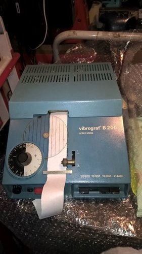

Ciao a tutti sono nuovo e non capisco una mazza di elettronica appena eppena le basi, sono un orologiaio non professionista, vi spiego, ho riparato un cronocomparatore per orologeria anni 70' il vibrograf B200.

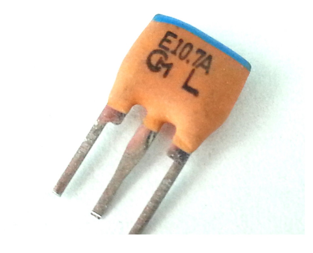

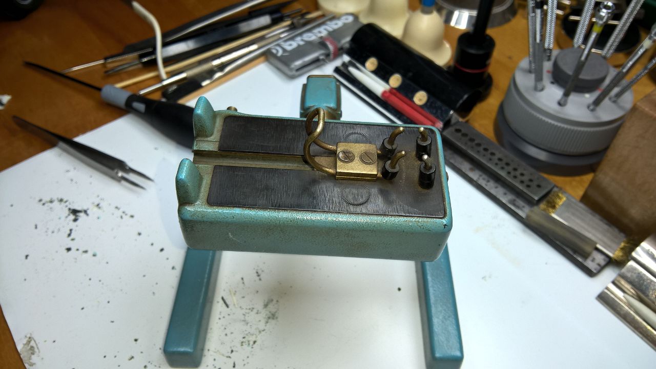

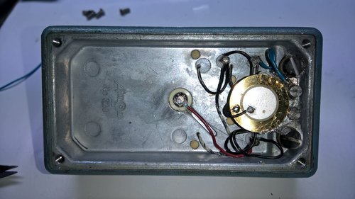

Il guasto era il microfono, la cialda piezo era scoppiata, e lho sostituita con una nuova e tutto è ok funziona bene ma volevo renderla più sensibile installando un filtro, posto un filtro che ho acquistato in rete, però non so collegarlo i + e il - dove vanno collegati? In serie o in parallelo?
Resto in attesa di vostra risposta.

Non so circuitalmente dove vorresti inserire il filtro ma quello da te indicato non ha polarità ma ingresso/uscita.
Un filtro di tal genere non aumenta la "sensibilità" ma riduce la gamma di lavoro.

Il filtro è simmetrico: puoi scambiare ingresso con uscita.
Il pin centrale va connesso a massa. I laterali sono I o U.
Il filtro a 10,7 MHz serve nella media frequenza dei RTX VHF FM di qualità media.
Forse è usabile come oscillatore, ma meglio un quarzo.

Ciao ragazzi, e un grande grazie, era che volevo filtrare la mia cialda piezo posta sotto il microfono, e, renderla più sensibile,a orologi, con alte frequenze, perché il crono comparatore sente fino a un certo tipo di orologi, ma a volte non sente orologi molto silenziosi, con alternanze di 28,800 A/h 36,000A/h perciò ho pensato di filtrare il più possibile il microfono stesso.
