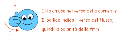

Buongiorno,
ho alcune difficoltà nella risoluzione dei circuiti magnetici, più specificatamente su come stabilire la "polarità" del generatore di forza magneto motrice.
Cioè a quanto capito la polarità dipende dal verso di avvolgimento della bobina( si potrebbe usare la regola della mano destra?) ma non riesco a capire come stabilirla.
Allego un esercizio nel quale non riesco a capire come attribuire le polarità dei generatori:
E allego lo schema di risoluzione che non riesco a capire:
circuito magnetico.jpg (33.03 KiB) Osservato 5221 volte

Mano destra chiusa con pollice alzato come per dire OK mentre si strizza l'occhio o fare l'autostop.
Così insomma

La ringrazio per la risposta, mi ha chiarito come trovare la direzione del flusso magnetico. Il problema però per me, rimane come determinare il verso della corrente nella bobina. Ad esempio nella foto che ho postato le correnti nelle 2 bobine dovrebbero avere versi diversi ma non ho capito come determinarli e conseguentemente la polarità dei generatori?

I versi della correnti o sono noti, ed allora non c'è alcun problema, o non lo sono.
Se non sono noti si scelgono arbitrariamente. Se c'è un generatore di tensione che alimenta la bobina, il verso è noto ed quello uscente dal + del generatore
