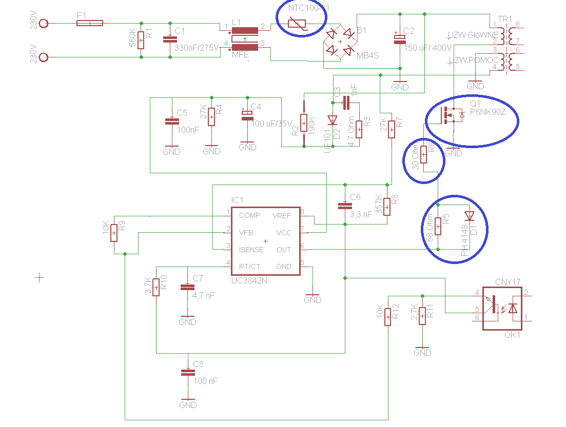

Ho trovato questo schema http://obrazki.elektroda.pl/5908270100_1399300312.png puo' essere d'aiuto,era su un post polacco che ho trovato su un link di una foto del caricabatteria del bosch .Posso postarlo ? e' scritto in polacco.Il C.I. e'UC3842B ------il transistor di potenza del primario e' un mos-fet p6nk90z cosa posso fare?
lo schema era allegato a questa foto di un post polacco.http://obrazki.elektroda.pl/9056527300_1397932896.jpg
bene, questo è lo schema della parte primaria, ora devi controllare il mosfet se è in c-c.
Per testare il mosfet con il provadiodi, è molto semplice, perché i mosfet non hanno nessuna giunzione come i transistor, perciò non deve darti nessuna continuità in nessuna posizione che metti i puntali. (difatti si può solo vedere se è in corto o no ).
MA questo vale solo per i mosfet che non hanno il diodo tra Drain e Source, come vedi dal disegno c'è all'interno del mosfet uno zener perciò con il provadiodo troverai questa giunzione.
Controlla sempre i data-sheet dei componenti per sapere cosa e come è.
Ti ho cerchiato i componenti da controllare.

E' senz'altro meglio, come vedi il circuito ci sono dei componenti collegati in modo da falsare il valore.

ciao,ho dissaldato il mos-fet e ho trovato lo schema .Con il prova dioodi tra D e S mi da continuita' in entrambi i sensi.Tra G e S trovo 239 ohm,tra G e D sempre 239 ohm.NTC risulta in cto cto quindi dovrebbe essere a posto. confermo 30 ohm per la R6-e anche R5 da 68 ohm.Il diodo D1-ph4148 dauna polarita' da continuita' e dall'altra fornisce come dato 543 ohm .
