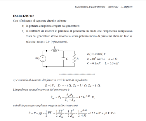

So che a molti potrebbe sembrare una banalità, ma spero riusciate ad aiutarmi.
La trasformazione in fasori mi è chiara, basta utilizzare la formula di Steinmetz [a(t)=Acos(wt+phi) <---> A.=Ae^(jphi)], che funziona per ogni generatore cui l'ho applicata, tranne che per uno (o almeno credo).
sin(wt) (dove w=omega=pulsazione)
io ho svolto i seguenti passaggi:
1)Ho trasformato il seno in coseno:
sin(w t)=cos(wt-(pi/2)) (con pi=pi greco)
2)Ho trasformato in fasore ed applicato Eulero:
e^((-jpi)/2) = cos(-pi/2)+j sin(-pi/2)
3)sostituendo cos(-90)=0, e sin(-90)=-1:
il risultato è [-j]
Il che sembrerebbe corretto, ma sul mio libro di esercizi, ho trovato due esercizi svolti che individuano come fasore di sin(wt), 1.
La prima volta pensavo si trattasse di un errore del testo, ma adesso comincio ad avere qualche dubbio.
La domanda è:
-il fasore di sin(wt) è davvero -j?
-se non è -j, è 1?
-se non è 1, qual è?
-e se è davvero 1, perché?
Grazie per l'attenzione se sei arrivato a leggere fin qui.

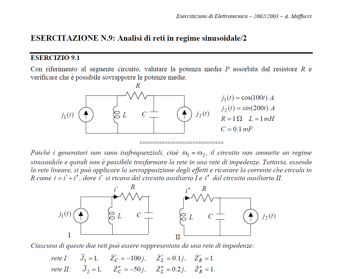

Ciao gotthard, grazie per la risposta, il testo a cui faccio riferimento sono delle dispense che mi ha messo a disposizione il mio professore, anche se non le ha scritte lui. :lol:
In questo caso faccio riferimento al fasore di j2

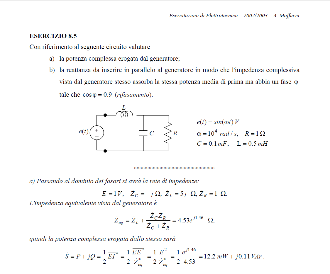

La cosa bizzarra, è che svolgendo i calcoli dell'esercizio 8.5, considerando il fasore E=-j, alla fine il risultato è corretto, cosa non altrettanto vera per quanto riguarda l'esercizio 9.1. :(

ok, adesso ho capito, però purtroppo non credo sia questo il motivo per cui il risultato è diverso, perché nell'esercizio 9.1, con il primo fasore mi trovo, ed ho utilizzato in entrambi i casi la convenzione del coseno. Possibile che debba utilizzare una convenzione per un generatore, ed un'altra per l'altro? Mi sembra improbabile.. :roll:
Foto Utentemarymarymary
15 4
Messaggi: 65
Iscritto il: 17 giu 2017, 17:47
[9] Re: Trasformare in fasore sin(wt)
Messaggioda Foto Utentegotthard » 18 giu 2017, 14:24
Assolutamente no, una volta scelta una convenzione la si deve mantenere in tutto il problema.
Ho dato un'occhiata agli esercizi, e secondo me ci sono degli errori.
Come ti dicevo, facendo riferimento alla convenzione del coseno (che è la più usata), si ha:
\cos(\omega t) :arrow: 1
\sin(\omega t) :arrow: -j
PS: Non è impossibile che un testo abbia errori di stampa, anzi! ;-)
