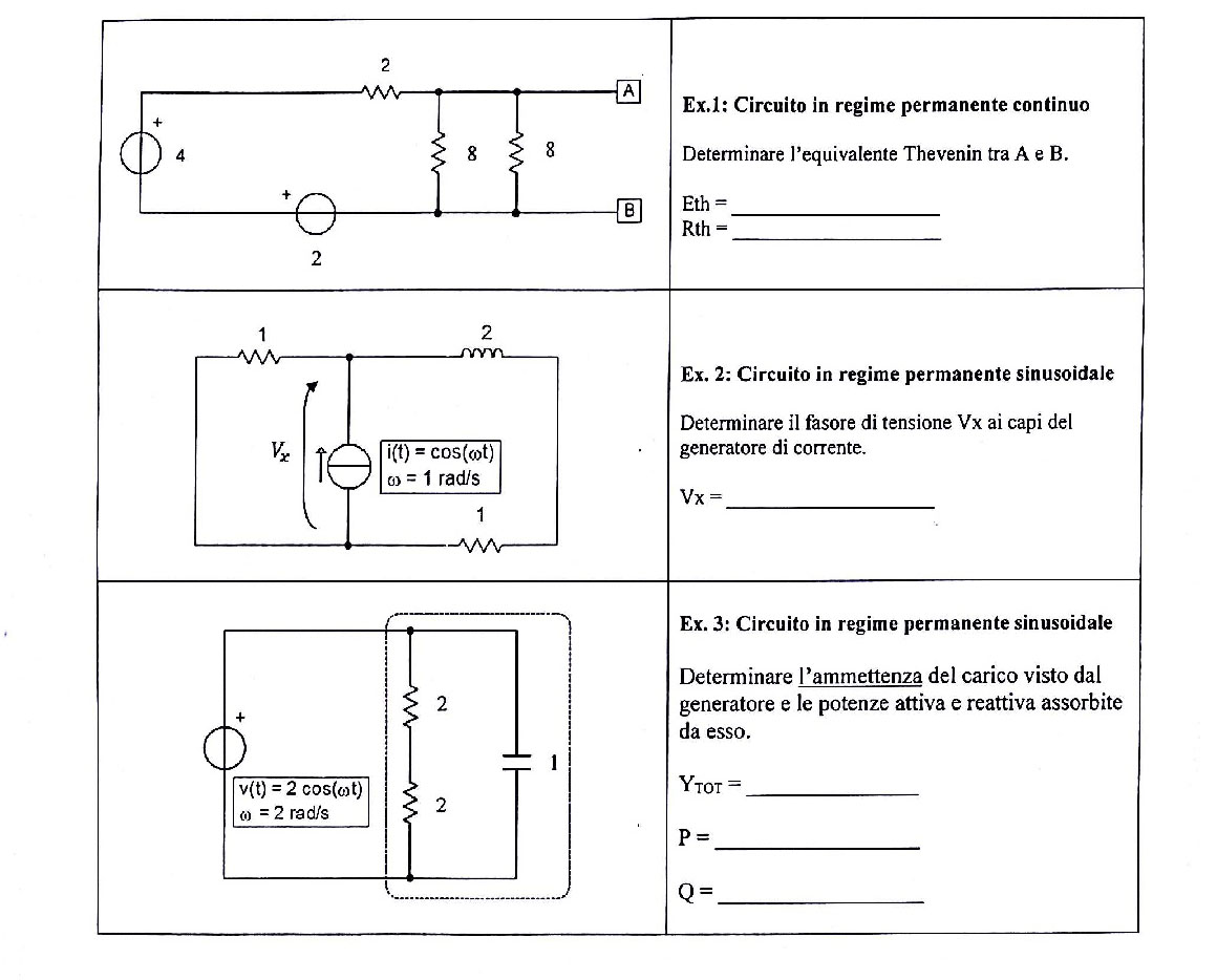

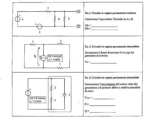

Vorrei chiedere il vostro aiuto per risolvere questi 3 esercizi di elettrotecnica.

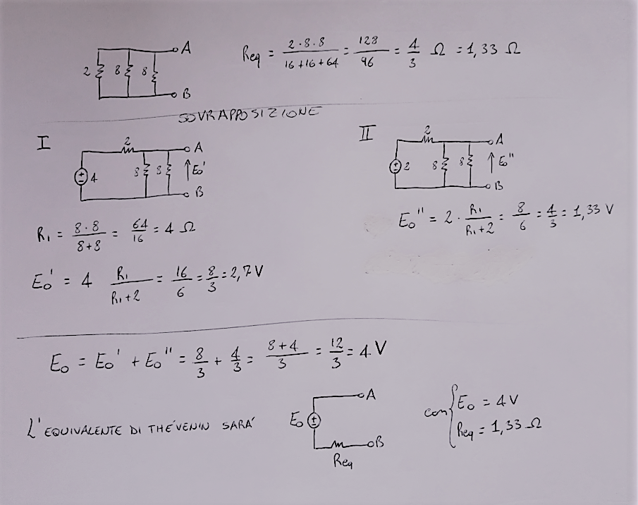

so aiutarti solo con il primo esercizio :-)
Credo di aver svolto tutti i passaggi correttamente =)

[4] Re: 3 Esercizi di elettrotecnica
Messaggioda Foto Utentemarymarymary » 18 giu 2017, 18:05
Eccomi di nuovo xD
Non avevo letto con attenzione la traccia... scusa :oops: :D
