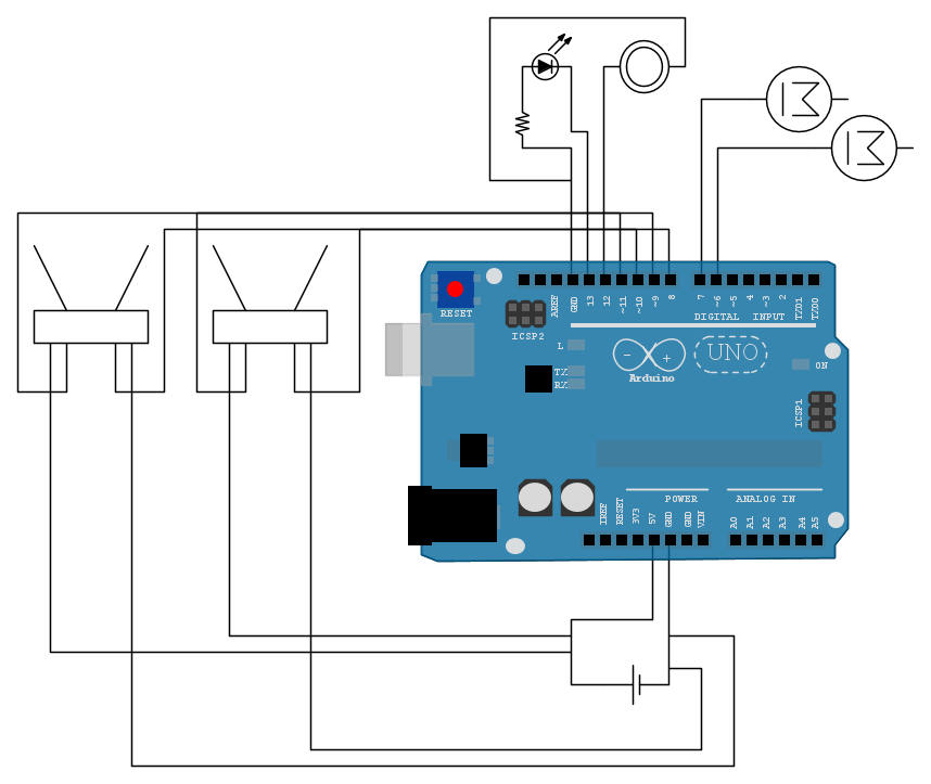

Messaggioda Foto Utentecharlie0 » 18 giu 2017, 15:46
Ecco, so da me che questo schema non va bene, quindi se me lo correggete ve ne sarei molto grato :D .
gli ultrasuoni vanno bene così?
il led ed il buzzer sono collegati bene?
i due motori dovrebbero essere uno il motore brushless con l'esc (che andrebbe collegato ad un'altra batteria ) e l'altro invece il servo.
Ho davvero tanti dubbi visto che è la prima volta che faccio una cosa del genere, quindi mi scuso in anticipo per gli errori banali che avrò fatto :oops: :oops: .
Poi avrei bisogno di una mano anche per fare funzionare lo sketch.
Ne ho fatti due separati:
1)uno per i sensori,led,buzzer.
2)l'altro per il servo ed il motore (controllati tramite il controller della ps3)
se li unisco si interferiscono e non funziona niente.

Messaggioda Foto Utentexyz » 18 giu 2017, 16:28
Si capisce ben poco, i sensori a ultrasuoni non hanno descrizione sui pin quindi non si capisce quali tipi di sensori sono usati e come si pilotano. Spero che non hai collegato i due sensori in parallelo tra loro, se ho capito quali sensori usi, il pin di ritorno deve essere separato altrimenti si interferiscono tra loro.
I motori elettrici in CC non hanno la seconda connessione e un collegamento diretto tra i pin del micro controllore e un motore elettrico non deve essere mai fatto, pena il danneggiamento del microcontrollore. Se si usano gli ESC vanno disegnati assegnando un nome ad ogni pin.
Il LED ha l'anodo collegato a massa, non potrà mai accendersi.
E' molto difficile esaminare il groviglio di cavi disegnati senza l'uso della convezione del punto tra i cavi connessi
Incrocio di 2 cavi non connessi

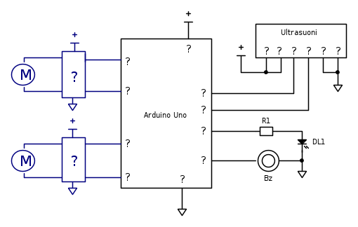

Non ho dato un'occhiata al codice, per il momento però ti ho preparato uno schema, semplice semplice, che andrebbe completato.
Magari non è il massimo ma qualcosa in più forse si comprende.
La parte a destra di arduino riporta sensore a ultrasuoni, il led e il buzzer.
Questi sono gli input/output che dovresti provare a gestire prima di utilizzare anche i motori.
I motori sono rappresentati a sinistra, in modo generico e, come è già stato scritto, interfacciati ad Arduino tramite un altro componente (da definire in funzione del tipo di motore); ma è una cosa della quale ti potrai occupare in seguito.
Prima conviene concentrarsi sulla "parte" di destra.
Puoi completare il disegno riportando i riferimenti delle schede interessate là dove ho messo i punti di domanda:
