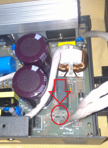

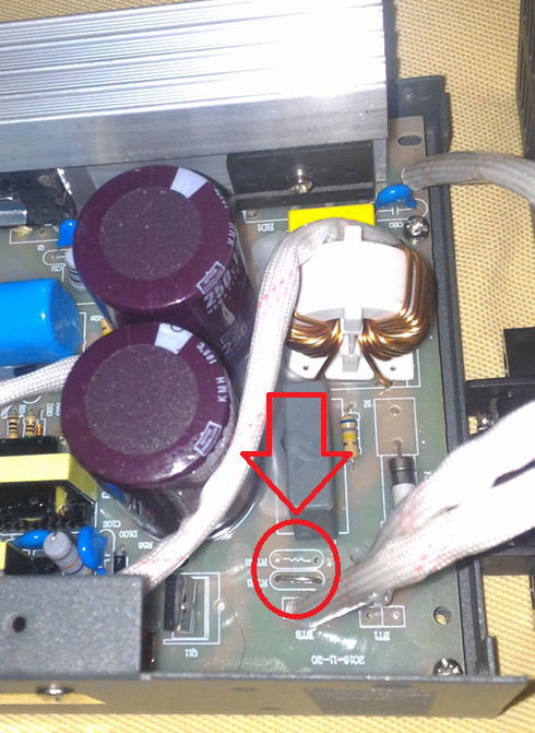

Ciao ragazzi apro questo nuovo topic dato che il motivo per il quale mi scattava il salvavita e il magnetotermico (problema che avevo in questo topic http://www.electroyou.it/forum/viewtopic.php?f=1&t=69502&start=20 ) è stato individuato, grazie sopratutto a Foto UtenteJAndrea , Foto UtentePixy e gli altri ragazzi che mi hanno aiutato. Il motivo era appunto un difetto in questo alimentatore da 24 V e 50A privo di NTC, ora non mi resta che capire quale Termistore montare, mi è stato indicato questo sito per calcolarlo ma sinceramente non ci sono riuscito http://www.powerelectronics.com/power-m ... -workforce considerando che i due condensatori hanno queste caratteristiche:
*Voltage : 250 V
*Capacitance: 1500UF
*Maximum Temperature: 105ºC

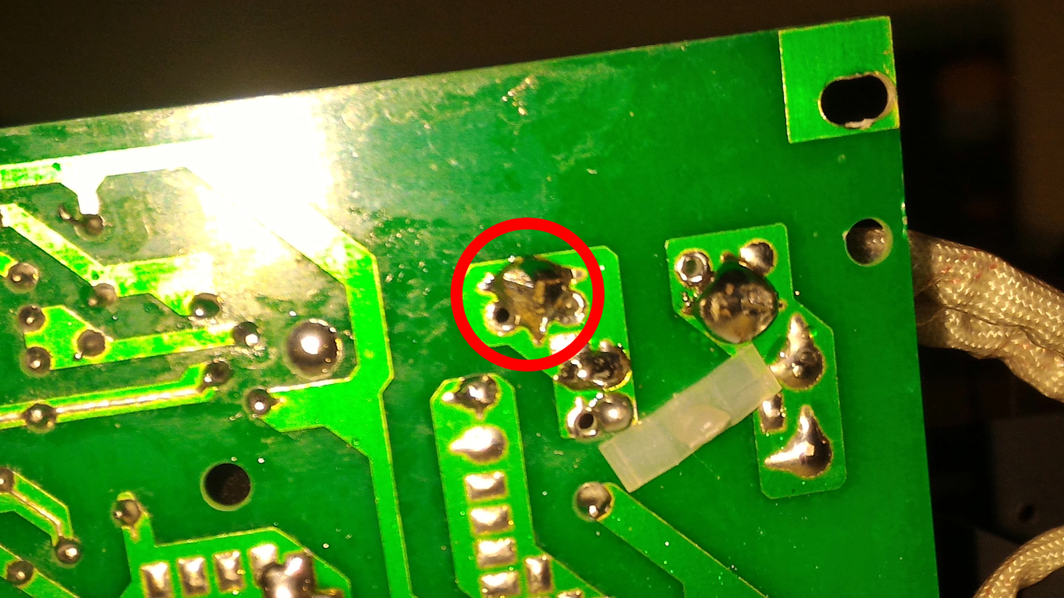

Sapreste indirizzarmi verso quale NTC acquistare per questo alimentatore? E inoltre una volta individuato il corretto termistore come dovrei montarlo? Metto una foto in allegato dove si vede che le sedi sono saldate tutte e 4 insieme, ora dovrei sapararli? o basta che lo inserisco nei fori disponibili e lascio ponticellati i due dell'altro ingresso?
Grazie mille.

Dovresti rimuovere il ponte ed al suo posto saldare l' NTC

Se sei certo che il salvavita non salta,ma salta solo il magnetotermico, allora, forse è possibile risolvere il problema inserendo l' NTC.
L' NTC è difficile da valutare in modo ottimale, senza fare delle misure sulle correnti, perciò si va a occhio.
Un NTC che potrebbe fare al caso è SCK208R0
https://it.aliexpress.com/price/thermis ... .14.WmSGzd
( scorri la pagina che lo trovi)
Ma altri potrebbero andare bene ( e forse meglio ), ma bisogna prendere una decisione e accontentarsi.
Se ho visto bene, c'è un ponticello dove sulla serigrafia è riportato RTH o qualcosa del genere, bisogna togliere il ponticello e inserirci i reofori dell' NTC.
Comunque controlla che quel ponticello sia in serie alla fase ( o al neutro) per collegare il ponte di diodi.
Guarda se ti riesce accaparrarti l' NTC e prova.(la matematica certezza che dopo l' interruttore non salti non c'è, ma molto probabilmente, se, ripeto, sei sicuro che salta solo il magnetotermico è possibile che tu risolva il problema )
Anche se il termistore non fosse adatto, al limite si brucia, o ti continua ugualmente a saltare l' interruttore, ma niente si ripercuote sull' alimentatore

Io prima di comprare la ntc proverei ad inserire una comune resistenza da 2.2 ohm uno o due watt e così ti rendi conto se comprarla o meno.

Messaggioda Foto UtentePixy » 19 giu 2017, 21:50
Prova con il 5D15
5 sono gli ohm a 25 gradi e15 dovrebbe essere il diametro in mm giusto ?
Al limite si brucia ,ma non credo

elektronik ha scritto:Io prima di comprare la ntc proverei ad inserire una comune resistenza da 2.2 ohm uno o due watt e così ti rendi conto se comprarla o meno.
Non puoi usare un comune resistore da 2,2 Ohm da pochi watt per realizzare una precarica di quei condensatori, in quanto ti si guasta all'istante per la troppa energia che deve maneggiare all'accensione.
