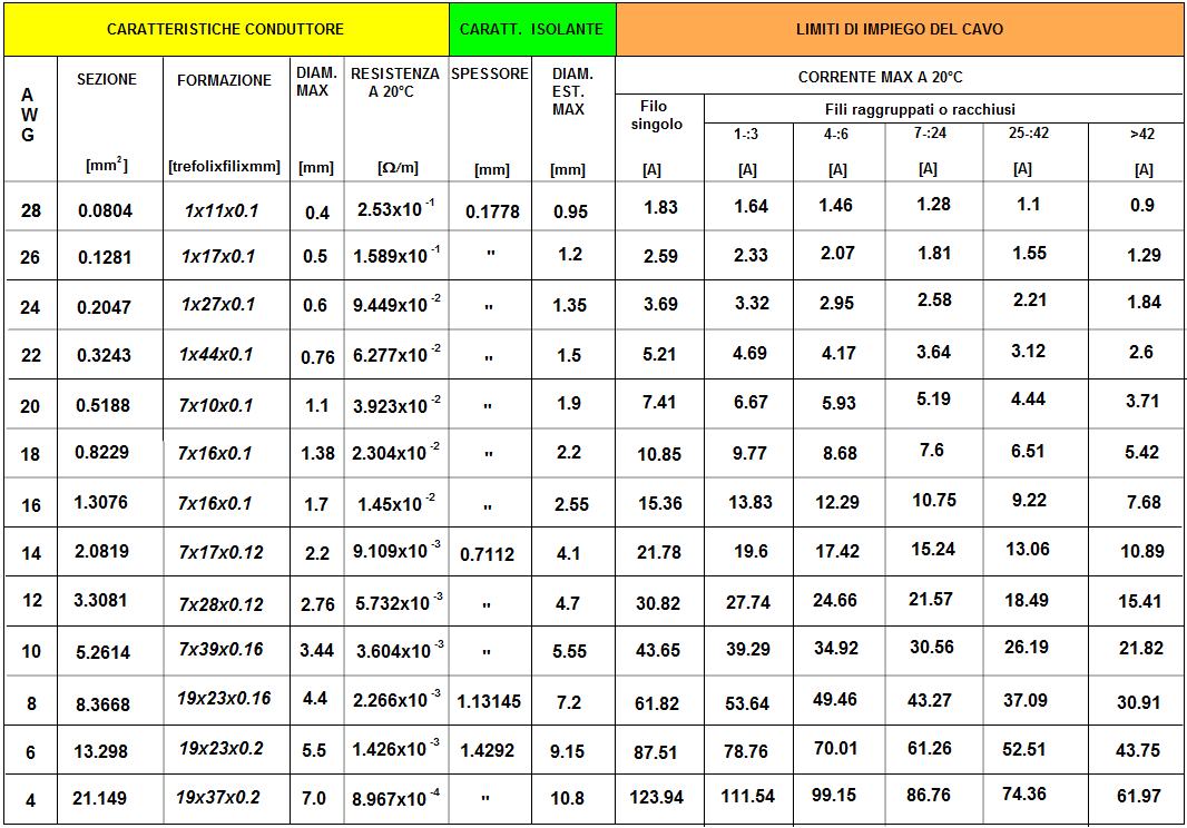

Ho provato a metterne 2 in serie ma diminuiscono la luminosita

non ho capito se per 2x0,5 intendi 0,5 mm2 o il diametro 0,5mm, comunque ti mando una tabella che
usavo in laboratorio quando ero poco più che ragazzino; un po' datata ma ben collaudata.
Per la corrente non ci sarebbero problemi con 165mA, senonché, se 0,5mm fosse il diametro, potresti avere,
se il calcolo a mente non mi ha tradito, 0,36V sui fili, e questo ti potrebbe dare fastidio visto che il driver non é a corrente costante.

Messaggioda Foto UtenteTaoplus » 19 giu 2017, 21:17
Il cavo e' 2 fili da 0,50 mm2 ciascuno... e il driver dovrebbe essere a corrente costante...
0,36v intendi la caduta di tensione del cavo ?
Se non sbaglio, guardando la tabella, il cavo dovrebbe sopportare circa 6 Ampere....

In realta' non e' proprio cosi sensa senso... tieni presente che la tensione e' di 2,5 volt... e il cavo e' lungo circa 10 metri.........

Taoplus ha scritto:Ho provato a metterne 2 in serie ma diminuiscono la luminosita
Alla faccia del driver a corrente costante.
Prova a misurare tensione e corrente con due led in serie, se la corrente diminuisce c'e' da porsi qualche domanda sul driver.
Magari si scopre che i led sono effettivamente da 1W ma a causa del driver non li riesci ad ottenere

Taoplus ha scritto:Il cavo e' 2 fili da 0,50 mm2 ciascuno... e il driver dovrebbe essere a corrente costante...
infatti non ci dovrebbe essere problema; la caduta di 0,4V circa l'avresti avuta con un cavo di diametro 0,5mm, infatti ti basta moltiplicare la corrispondente ohmxm x lunghezza x ampere x numerocaviandataritorno e ottieni circa 0,4V. Tuttavia non é il tuo caso perché il cavo é 0,5mm2. Solo che, se mettendo 2 led in serie, hai una diminuzione di luminosità vuol dire che la regolazione di corrente costante é alquanto carente.
A proposito, la corrente sopportabile non é 1,9A ma 6,67, hai sbagliato colonna.
