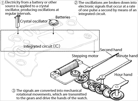

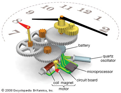

posto le foto in modo che ci capite qualcosa non c'è niente di oscillazione è solo mosso da un un quarzo

Dunque io non sono un esperto, ma da quello che hai postato si tratta di un trasduttore.
Un trasduttore è un oggetto che trasforma l'energia di un tipo in un'altra. In questo caso abbiamo un motore Stepper (passo passo in italiano), quindi un trasduttore elettro-meccanico.
Il cristallo "segna il tempo" e il segnale viene inviato periodicamente al motorino che aziona l'ingranaggio. Grossomodo (ma grossissimo!
) i motori elettrici funzionano così:
Della corrente attraversa una o più bobine (avvolgimenti) ritmicamente.
Queste bobine generano un campo magnetico che interagisce con dei magneti presenti solitamente fissi.
Non mi dilungo per due ragioni: non sono qualificato e se vai su youtube trovi decine di video esplicativi con animazioni fantastiche.

Quindi sì, è come immaginavo: il quarzo, insieme al circuito oscillatore, oscilla a frequenza molto alta, forse dell'ordine delle decine di kHz, perciò incompatibile con le velocità della meccanica.
L'alta frequenza degli impulsi elettrici del segnale dell'oscillatore viene divisa per un certo fattore dal circuito e portata a valori dell'ordine dell'hertz, quindi compatibili con i movimenti meccanici e così gli impulsi elettrici a bassa frequenza vengono trasferiti alla meccanica attraverso la bobina (elettrocalamita) che li converte in impulsi meccanici su un magnete permanente che in definitiva ruota in sincronismo con gli impulsi elettrici.
La bobina fa quindi parte di un motore passo-passo come già detto da
Sjuanez, il cui albero ruota in sincronismo con gli impulsi elettrici che la eccitano.
