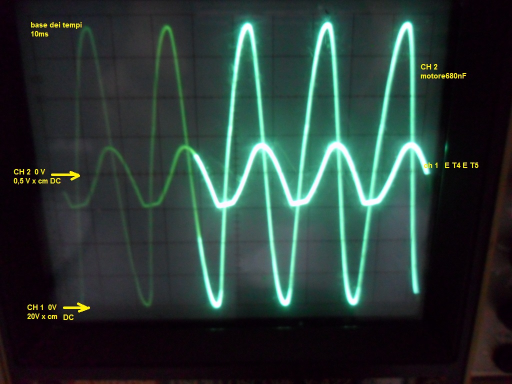

Messaggioda Foto Utentesetteali » 27 giu 2017, 0:26
Rieccomi con le nuove misure.
Ho ripristinato il circuito con il suo zener da 7,5V e montatoun trimmer da 47 K e regolato a metà corsa, 27,80 K.
Ho messo le due sonde in DC.
CH 1 = zero prima riga in basso.
CH2 = zero riga centrale.
Base dei tempi 10 ms.
Sembra che manchi di tensione?
Il motore non gira.
Foto UtenteBrunoValente credo di aver fatto le misure come dicevi, fammi sapere eventualmente se fare altre misure o delle modifiche.
Ti ringrazio ancora, per prima e per dopo :ok:

Messaggioda Foto UtenteBrunoValente » 28 giu 2017, 9:01
Dunque, se capisco bene, in uscita dall'amplificatore c'è un segnale quasi sinusoidale di ampiezza di circa 150Vpp che però è incompatibile con un'alimentazione di 100V, quindi le ipotesi che posso fare sono: stai alimentando il circuito con una tensione più alta di 100V, oppure la portata scelta per ch1 non è 20V/cm.
L'ampiezza del segnale sulla seconda bobina del motore (ch2) è bassa, potrebbe dipendere dal condensatore di valore basso o difettoso, oppure, se le due bobine del motore fossero molto diverse, potresti averle invertite.
Sei sicuro di non aver sbagliato con le portate o con l'attenuazione delle sonde? (X1 - X10)

Messaggioda Foto UtenteBrunoValente » 28 giu 2017, 9:09
Noto ora che nei tuoi primi schemi la tensione di alimentazione era di 60V, poi da un certo punto in poi è diventata di 105V, ora quell'ampiezza del segnale lascerebbe intendere che sia intorno a 160V... cosa ne pensi?
