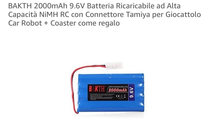

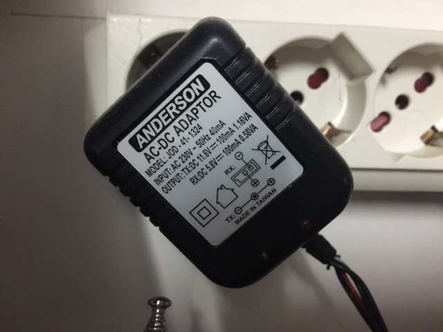

Con questo caricatore gia in mio possesso posso caricare un pacco batteria da 9.6V?
grazie
questo è il pacco batteria che vorrei comperare

volendo..
Però per caricarla ( e nemmeno totalmente ) ci metti 2 giorni

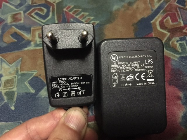

In soffitta ho trovato questi altri due.
Possono andare bene ?
Come faccio a capire se sono alimentatori o caricatori ?
Misurando con un tester quello piccolo mi da un'uscita di 12.30 quello grande invece 15.4

Messaggioda Foto UtentePixy » 24 giu 2017, 9:13
Hai mandato il messaggio un secondo prima del mio che di sicuro non hai letto.
Leggilo e poi , se hai un tester fai le misure.
quelli che hai riportato andrebbero bene se la tensione fosse stabilizzata, altrimenti devi monitorare la tensione di carica

[7] Re: caricatore per pacco batteria da 9,6V
Messaggioda Foto UtenteIsidoroKZ » 24 giu 2017, 9:21
Quelli non sono caricabatterie ma trasformatori/raddrizzatori e non so neanche se siano stabilizzati. Sono "leggeri" o pesanti?
Se fai una ricarica molto lenta forse si puo` usare il primo, ma bisogna vedere come reagisce al sovraccarico, poi chissa` come regola la corrente.
Se invece vuoi fare una ricarica veloce meglio andare su un circuito che non rovini gli accumulatori.

Messaggioda Foto UtentePixy » 24 giu 2017, 9:25
Mi era andata via la connessione e il mio messaggio precedente non è partito.
Ti riassumo
Normalmente quest alimentatori non sono stabilizzati, questo significa che la tensione di targa è mantenuta solo alla corrente di targa, se la corrente richiesta dal carico è superiore, la tensione si abbassa, ma quando la corrente richiesta è inferiore ( e ad un certo punto caricando le batterie, lo sarà ) la tensione ai capi si alza e potrebbe danneggiare il pacco se non sei lì presente a controllare a che tensione è arrivata la batteria.
Però alcuni alimentatori sono stabilizzati
Per identificarli,prendi il tester e misura la tensione a vuoto, se questa è circa uguale a quella di targa allora è stabilizzato.
Comunque se ne hai tanti, misura di ognuno la tensione a vuoto.
Faccio un esempio, se tu ne avessi uno a 6 V 1000 mA e la tensione a vuoto non supera i 12 V allora potrebbe andare bene
Misura la tensione a vuoto di tutti e riporta i dati di targa, forse ce n'è uno adatto

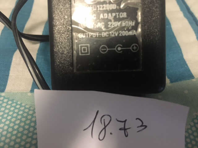

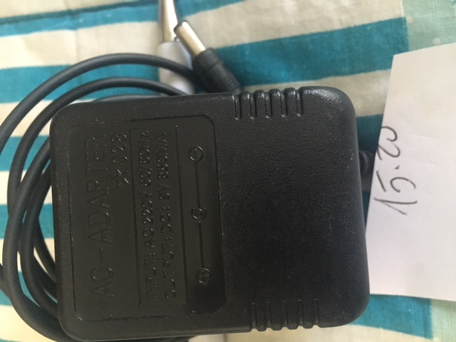

Messaggioda Foto Utenteharley » 25 giu 2017, 8:37

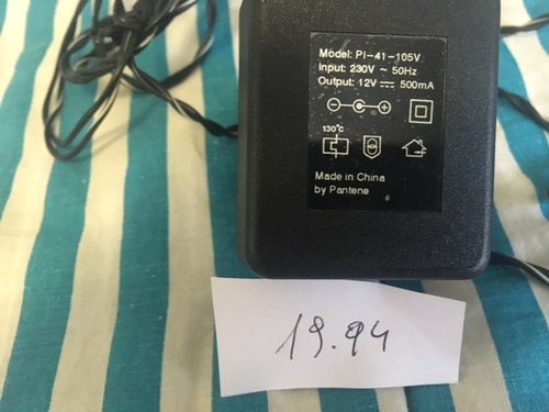

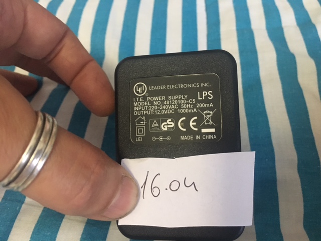

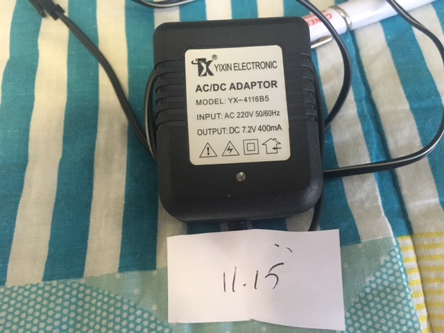

Ecco qui la lista di tutti i mie caricatori con targhetta e misurazione con il tester
caricatore 3
caricatore 2 (in questo la targhetta non visibile in foto riporta 9v 850 MA
Caricatore 1

[10] Re: caricatore per pacco batteria da 9,6V

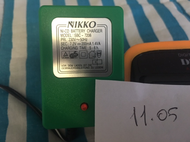

Messaggioda Foto Utenteharley » 25 giu 2017, 8:39
non pososo inserire piu di 3 allegati per post segue..
caricatore 6
caricatore 5
caricatore 4
