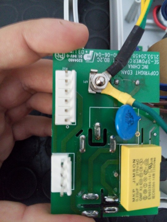

Messaggioda Foto Utenteclaudiocedrone » 25 giu 2017, 20:00
:-) Mah... non direi, se davvero si posizionano i puntali in quei punti e si vede la carica del livellamento direi che almeno il diodo tra terminale inferiore (nel disegno) e "-" del ponte è in cortocircuito :roll:

Messaggioda Foto Utenterichiurci » 25 giu 2017, 20:35
non in corto ma percorso dalla corrente di carica nel suo senso di passaggio..sono le linee disegnate da lui che ingannano, immagina il + del tester in alto e la corrente che percorre la capacità e si richiude nel puntale meno attraversando, correttamente, il diodo che turitieni in corto e è semplicemente in conduzione.
E' una ipotesi...

Messaggioda Foto Utenteelektronik » 25 giu 2017, 23:27
Anche per me quella misura darà un corto perché il si dovrebbe staccare perlomeno un filo del trasformatore per riuscire a fare un test corretto.

Messaggioda Foto UtentePep94 » 26 giu 2017, 10:11
A questo punto dato che non trovo corti nei pressi dei condensatori mi viene da pensare o al regolatore di tensione LM317 oppure al circuito che precede il trasformatore che ne regola i suoi due ingressi a 115V anche se ha solo due condensatori, ma giusto per condividere, solo a me fa male agli occhi vedere quel ponticello strano vicino la messa a terra? ?%

Messaggioda Foto Utenteelektronik » 26 giu 2017, 16:14
Quel componente blu e un variatore o un condensatore, se fosse un varistor potrebbe essere lui il problema

Messaggioda Foto UtentePep94 » 26 giu 2017, 20:29
elektronik ha scritto:Quel componente blu e un variatore o un condensatore, se fosse un varistor potrebbe essere lui il problema
Poi mi ero reso conto fosse un varistore, testato ed è buono. A questo punto credo sia proprio il trasformatore.
