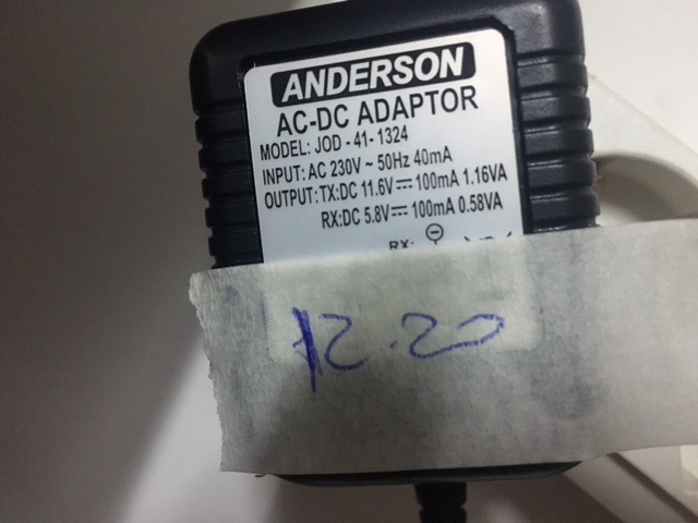

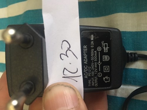

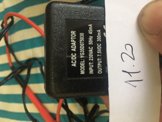

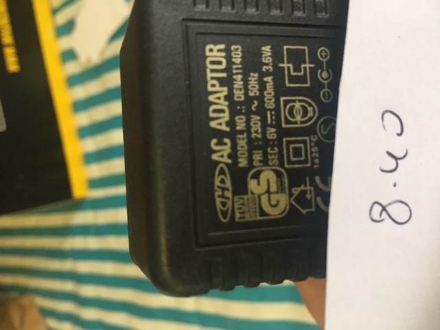

Ce ne hai diversi che possono fare al caso
Il 1° pregi --> non devi monitorare la carica, perché più di 11 V tanto non potrebbe caricare
Difetti , ci vorrà un po' di tempo per caricare, perché la corrente media di carica sarà bassa,in quanto partendo da 8 V ( quando la batteria sarà scarica ) e andando in su di tensione, la corrente disponibile saeà sempre minore di 400 mA e andrà calando più la batteria carica
l' 8° , più o meno siamo ai livelli del primo
Il 9°potrebbe essere buono è l' unico stabilizzato
cioè quello 12 V 500 mA ( numero allegato 7 )
La carica partirebbe da oltre 500 mA e resterebbe su quei livelli per molto tempo.
La tensione al pacco difficilmente potrebbe superare i 12 V anche se a vuoto segna 12,5
Sinceramente userei questo e per sicurezza, la prima volta , dopo un tot di ore controllerei lo stato di carica

Bene allora utilizzero il nono
Basteranno 5/6 ore per una ricarica completa del pacco batteria?
Una volta completamente carico misurando il pacco batteria con il tester che tensione dovrei avere 9.6 oppure piu alta?
