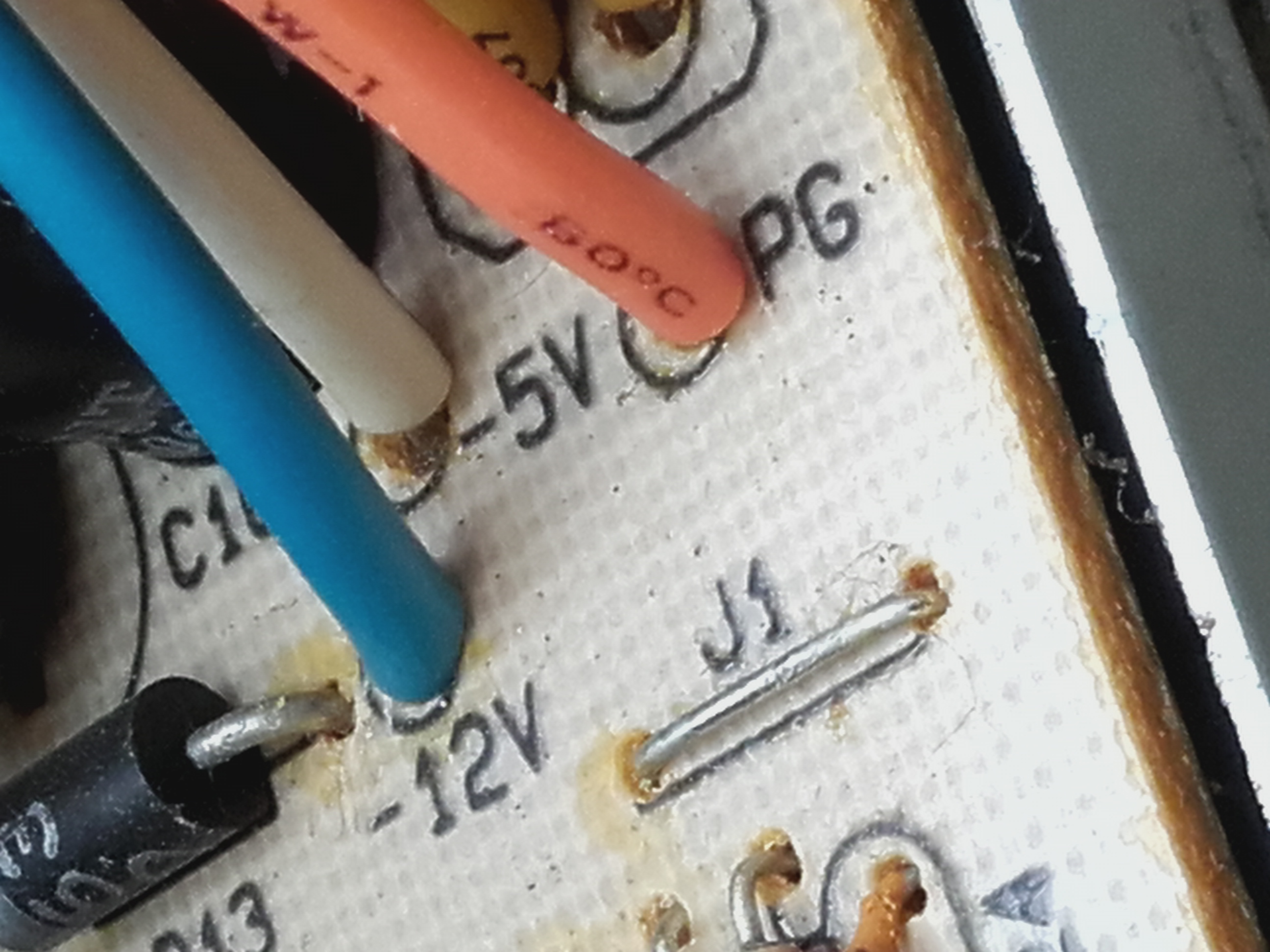

Ciao a tutti scusate l'assenza ma ero impegnato altrove. Ora veniamo a noi, ho recuperato da un vecchio PC (con Windows 3.1) l'alimentatore lo pulisco dalla polvere cerco l'alimentatore di Tony stato e sorpresa :shock: . Mi manca il cavo verde ma ho invece il cavo arancione con la scritta PG . Io non ho capito a cosa serva se qualche anima pia... Grazie.

Messaggioda Foto Utentebiget » 28 giu 2017, 8:29
power good
un segnale a 5 V inviato dall'ali alla scheda quando è pronto (100-500 mS da quando lo accendi)

Messaggioda Foto Utentesimtrix » 28 giu 2017, 9:46
Cioè? Non lo devo collegare a nessuna massa come il cavo verde (vedi alim. atx). O sbaglio?

Messaggioda Foto Utenteedgar » 28 giu 2017, 9:51
simtrix ha scritto:Cioè? Non lo devo collegare a nessuna massa come il cavo
Lascialo scollegato. Gli alimentatori AT del secolo scorso erano duri e puri. Interruttore on/off generale bello robusto e via pedalare.
Il filo verde è arrivato dopo, quando si è potuto comandare lo spegnimento direttamente dal sistema operativo.

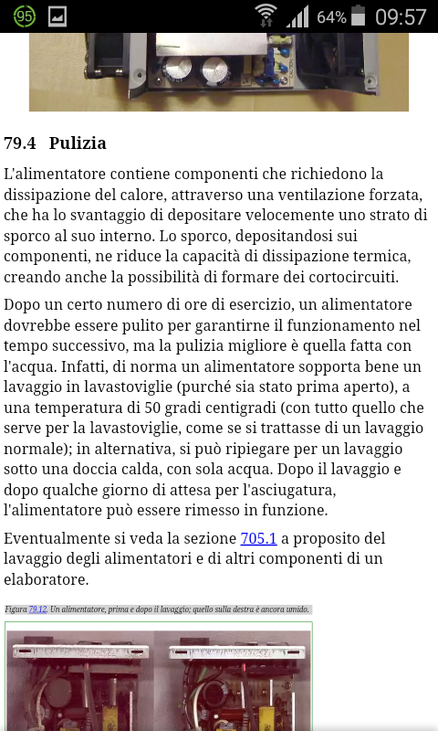

Messaggioda Foto Utentesimtrix » 28 giu 2017, 14:38
Guardate cosa ho trovato su come pulire un alimentatore per PC. da mettersi le mani nei capelli. http://wwwcdf.pd.infn.it/AppuntiLinux/a ... _e_atx.htm
#-o ?% ?% #-o

[8] Re: Alimentatore PC
Messaggioda Foto UtenteMariX » 28 giu 2017, 21:28
Lavare schede elettroniche in lavastoviglie mi sembra un po' esagerato :shock: , ma lavarle sotto acqua corrente tiepida, con detersivi neutri è una tecnica che ho sperimentato con successo molte volte :ok: . Per accelerare il loro impiego le asciugo con un panno e poi le soffio con il phon ad aria fredda fino a quando non sono perfettamente asciutte. Prima di dare tensione aspetto qualche ora ma attenzione a quei componenti che possono trattenere o assorbire acqua o comunque restare umidi. Non dare tensione se non si è certi che ogni componente sia completamente asciutto :!: .

[9] Re: Alimentatore PC
Messaggioda Foto Utentesetteali » 28 giu 2017, 21:55
Quello che a me non torna è il fatto di asciugarle con il tempo, cioè aspettare un giorno o più prima di usarle perché si asciughino.
NO !
Un trasformatore che si è inzuppato di acqua, dopo due giorni è sempre bagnato.
Quindi io si le lavo con acqua e sgrassante e uso anche acido fosforico per togliere residui eventuali di calcare od ossido di rame, ma nei 3 minuti la scheda la risciacquo abbondantemente con acqua corrente e dopo una bella soffiata di aria compressa, la metto in un fornetto ( adibito allo scopo )a 50° per 20'.
In questo modo sono sicuro di poterla rimettere sotto rete.
Ma comunque faccio tutta la pulizia con le varie soluzioni chimiche, usando un pennello ed agendo con meno energia dove non ritengo opportuno andare....poi risciacquo con acqua corrente.
