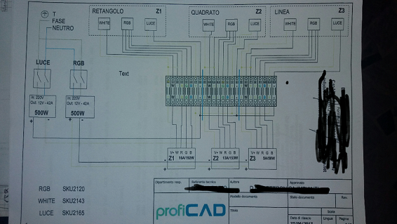

scrivendo di LED e trasformatore ho dedotto che fosse in realtà un alimentatore (i non esperti spesso fanno tale confusione)... facendo i conticini della serva (fattibilissimi anche a mente) ho semplicemente moltiplicato i W/m dichiarati per la lunghezza delle strip ottenendo la potenza complessiva assorbita e ne risulta la bellezza effettiva di 403,2 W per RGB + white e di 378 W per la strip bianco caldo (a 12 V abbiamo quindi rispettivamente 33,6 A e 31,5 A), da cui si vede che gli ipotetici alimentatori da 500 W sono effettivamente sovradimensionati... ma non poi tanto eccessivamente, ca. il 20%; da cui la mia precedente risposta.
Qualora invece i trasformatori citati fossero effettivamente tali... (strano perché generalmente la potenza in questo caso sarebbe espressa in VA e non in W... ) cambia tutto e potrebbero risultare addirittura sottodimensionati di brutto :mrgreen: . O_/

Effettivamente, è comunque segnato un più ed un meno, sono quindi alimentatori e non trasformatori.
Ma una sigla un DS?
Per l'OP, la dimensione dell'immagine è troppo grande, ottieni un connessione annullata o un "requested entity too Large", rieccola sotto ridimensionata

Messaggioda Foto Utentedario4690 » 29 giu 2017, 23:09
La distanza "Alimentatote/Strip non supera i 2 metri.
La sezione del cavo purtroppo già esistente "0,75mm", purtroppo l'esigenza di aggiungere il White all'rgb è nata successivamente, come pure per la striscia 4500K quella di luce.

Si trovano strisce a 24 V, e già sarebbe qualcosa...
ma... il problema di alimentare strisce lunghe risiede ANCHE nel fatto che i conduttori interni sono fatti per brevi spezzoni di striscia, non certo per decine di metri.
Anche su UN solo metro di striscia si apprezza la caduta di tensione interna su tali conduttori.
Quindi rimetto per l'ennesima volta un paio di schemi di collegamento:
alimentando così un tratto di striscia lungo (più di 1 m indicativamente) si apprezzerà una luminosità differente tra inizio e fine striscia
meglio quindi, a parità di lunghezza di striscia, alimentarla dal centro:
e ovviamente su tratti lunghi lalimentazione andrà riportata ogni tot piazzoline
E' per questo che se si prevede di usare tanti LED bisognerebbe saperne di più sulla loro disposizione per "progettare" anche i percorsi di alimentazione, che dovranno avere sezioni adeguate.
E' per questo che si dovrebbe saperne di più su cosa si vuole fare, perché se per esempio si pensa a qualcosa tipo plafoniera sarebbe meglio usare LED più potenti e meno distribuiti (es COB LED).
Solo un uso distribuito e molto particolare giustificherebbe l'impiego di una simile quantità di strip LED, poco luminosi (singolarmente) e molto poco efficienti a causa delle tante resistenze interne.

se fosse così...credo che sarebbe opportuno valutare una distribuzione dei soli "segnali" e l'uso di più driver (di potenza ovviamente minore) per avvicinarli alle strip e poter usare conduttori sottili.
A meno di poter accettare una luminosità poco uniforme....
