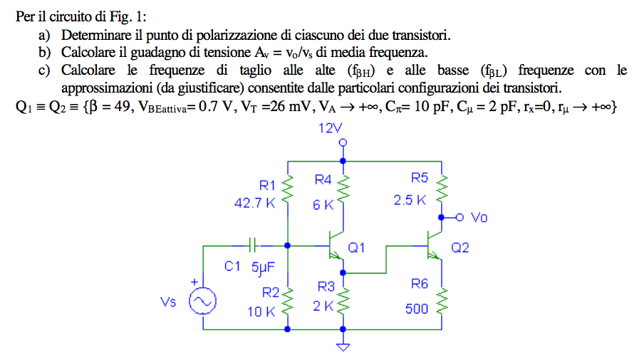

salve ragazzi mi servirebbe una mano per il calolo della frequenza di taglio alta del seguente circuito.
Ho provato a farlo senza applicare miller ed ho ottenuto che:
R_{\mu1}=R_4
R_{\pi1}\approx \frac{r_{\pi1}}{(1+\beta)}
R_{\pi2}\approx \frac{r_{\pi2}}{(1+\beta)}
R_{\mu2}\approx \frac{r_{\pi1}}{(1+\beta)}+\frac{\alpha r_{\pi1}R_5}{r_{\pi2}+(1+\beta)R_6}+R_5
e ottengo circa 9MHz come frequenza di taglio, mentre nella soluzione ottiene circa 26MHz, mi chiedevo se fosse solo dovuto all'applicare miller oppure se sbaglio qualcosa nel calcolo delle costanti tempo (ho trascurato le r0)
Dal procedimento che ho seguito mi viene da dire che il polo dominante è quello di C_{\mu1}
Vi allego la soluzione cosi che possiate vedere il procedimento che segue:
es14_04_00sol.PDF
(28.74 KiB) Scaricato 169 volte

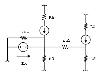

Messaggioda Foto Utentemarcot1004 » 3 lug 2017, 21:29
per Cpi1 provando di nuovo ottengo sempre:
R_{eq}=\frac{r_{\pi1}}{(1+\beta)} // R_3 // [r_{\pi2}+(1+\beta)R_6]
il circuito che ho utilizzato per calcolarla è questo
15 1 7
Messaggi: 131
Iscritto il: 14 nov 2016, 13:57

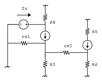

Messaggioda Foto Utentemarcot1004 » 3 lug 2017, 21:32
per Cmu1 ho usato questo circuito:
ib1 scorre in rpi1 e poi entra moltiplicata per 1+\beta nel parallelo tra R3 e la serie di rpi2 e (1+\beta)R_6, ma visto che la differenza tra i due punti è zero si ha che ib è zero... è sbagliato? :oops:
ps. la cosa che mi rimane poco chiara è se si possono ancora usare le relazioni tra che legano il generatore di corrente controllato alla corrente circolante su rpi
15 1 7
Messaggi: 131

Messaggioda Foto UtenteIsidoroKZ » 3 lug 2017, 22:03
Ok, fino qua vanno bene, calcolate in modo un po' lungo, ma sono a posto.

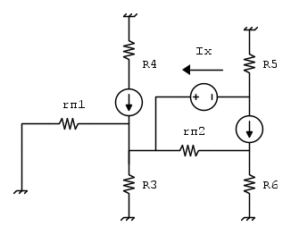

per la capacità Cmu2 si ha il seguente circuito:
in questo caso possiamo calcolare la Vb2 che viene:
v_{b2}=I_x \frac{r_{\pi1}}{(1+\beta)} // R_3 // [r_{\pi2}+(1+\beta)R_6]
A questo punto possiamo calcolarci la corrente ib2, dividendo Vb2 per r_{\pi2}+(1+\beta)R_6
Inoltre si ha che v_{c2}= -V_x+I_x \frac{r_{\pi1}}{(1+\beta)} // R_3 // [r_{\pi2}+(1+\beta)R_6]
da cui dividendo per R5 si ottiene la corrente circolante sulla resistenza R5 (diretta verso massa)
Ora possiamo scrivere l'equazione al nodo di collettore:
I_x=-\beta i_{b2}-\frac{v_{c2}}{R_5}
da cui semplificando si ottiene quindi che:
R_{eq}=(R_5+\beta \frac{\frac{r_{\pi1}}{(1+\beta)} // R_3 // [r_{\pi2}+(1+\beta)R_6]}{r_{\pi2}+(1+\beta)R_6}R_5+ \frac{r_{\pi1}}{(1+\beta)} // R_3 // [r_{\pi2}+(1+\beta)R_6])
15 1 7
Messaggi: 131

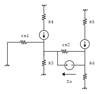

per la Cpi2 invece il circuito è il seguente:
ora sappiamo che
i_{b2}=\frac{V_x}{r_{\pi2}}
La corrente circolante nel parallelo tra R3 e \frac {r_{\pi1}}{(1+\beta)} è:
i=I_x-\frac{V_x}{r_{\pi2}}
v_{e2}=-V_x+(I_x-\frac{V_x}{r_{\pi2}})(\frac {r_{\pi1}}{(1+\beta)}//R_3)
ora si ha che:
I_x = - \frac {v_{e2}}{R_6} + (1+ \beta )i_{b2}
da cui si ottiene che la Req è:
R_{eq}=(1+\frac{\frac {r_{\pi1}}{(1+\beta)}//R_3}{R_6})(\frac{r_{\pi2}}{(1+\beta)}//R_6//\frac{R_6 r_{\pi2}}{\frac {r_{\pi1}}{(1+\beta)}//R_3})
ti torna?
15 1 7
Messaggi: 131

Messaggioda Foto UtenteRenzoDF » 5 lug 2017, 16:11
Direi che per la C_{\mu2} sia corretta; io avrei usato un GIC unitario, chiamata R_0 la resistenza vista dall'emettitore di Q1,
R_0=R_3 // [r_{\pi_1}/(1+\beta)]
avrei calcolato i potenziali di A e B,
V_A=1\times [(\beta+1)R_6+r_{\pi 2}] // R_0
mentre per il potenziale in B, usando il partitore di corrente avremo
V_B=-R_5[(1+\beta \frac{1\times R_0}{R_0+r_{\pi2}+R_6(1+\beta)}]
Ottenendo una resistenza equivalente
R_{eq}=(V_A-V_B)/1
uguale alla tua in [7].
[10] Re: frequenza di taglio alta
