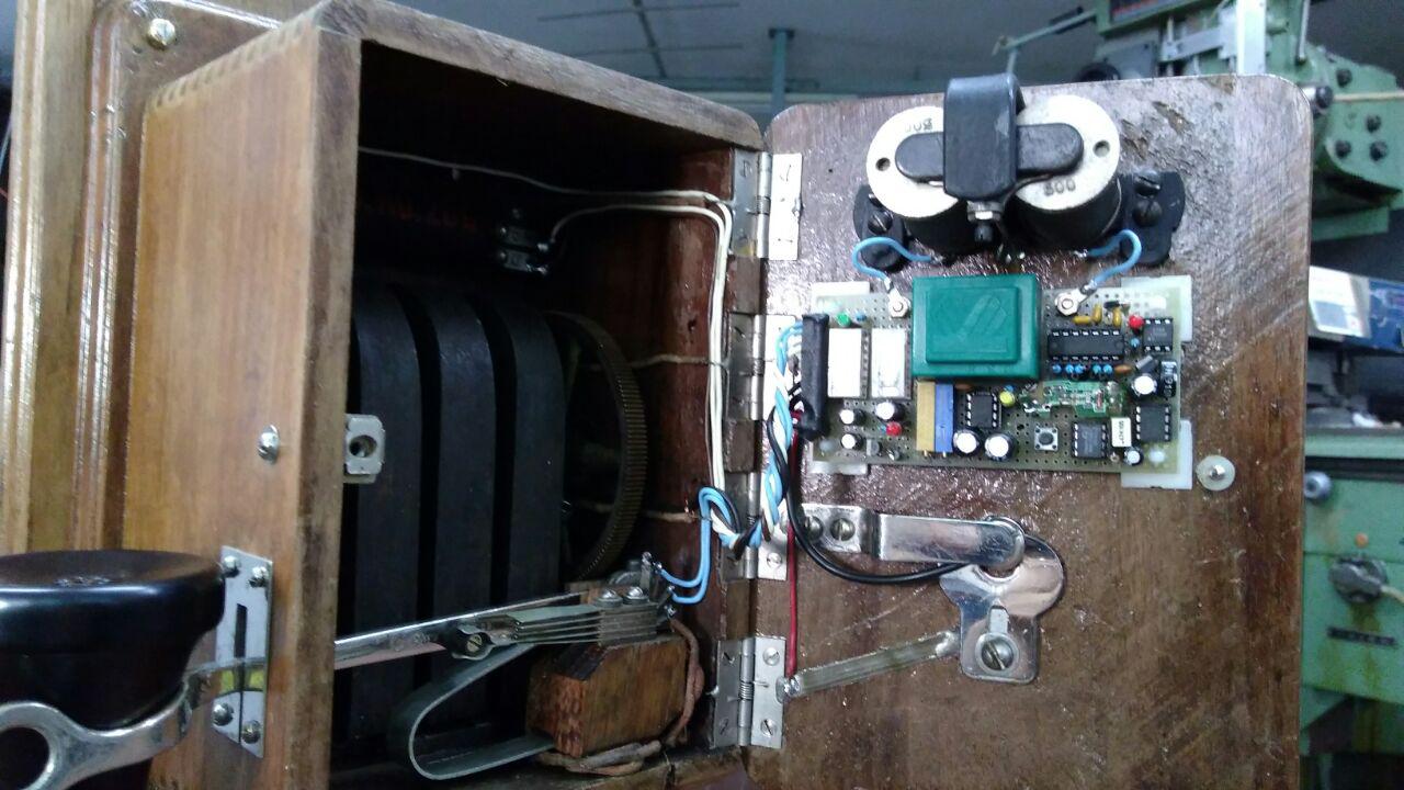

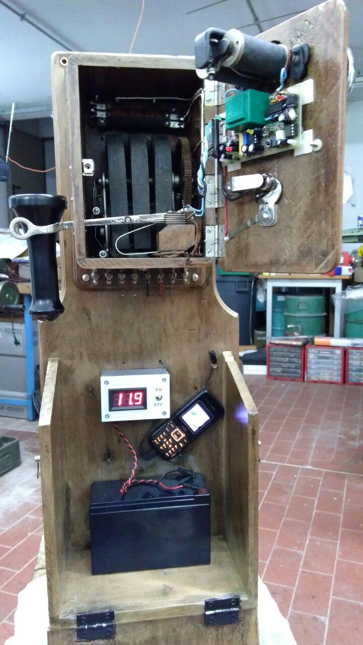

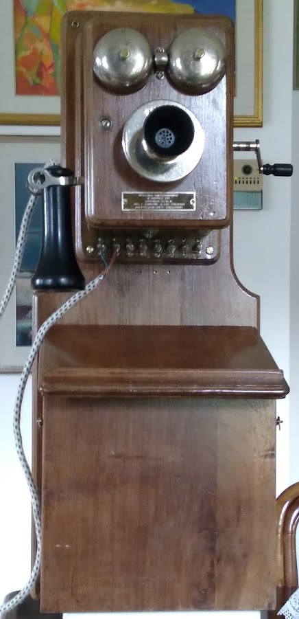

come avevo a su tempo promesso, allego alcune foto del vecchio telefono del 1913, costruito dalla KELLOGG di Cicago ed installato circa nel ’22 sulla linea ferroviaria a scartamento ridotto: Calalzo – Cortina - Dobbiaco, interfacciato con uno GSM.

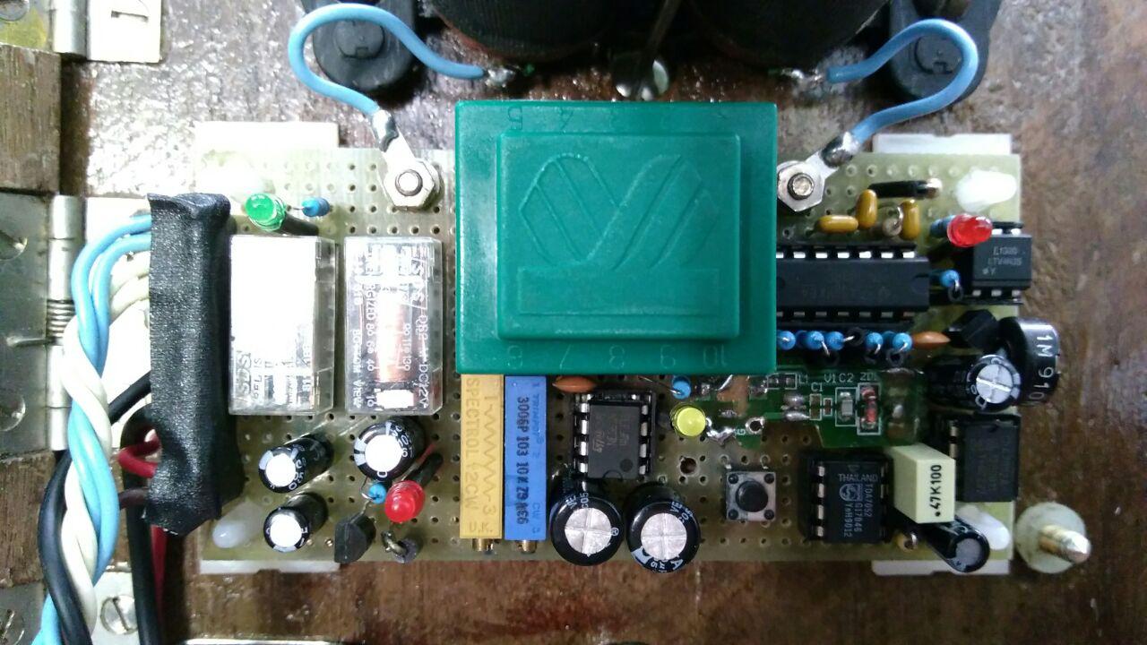

Se ne vede uno integro al 98% in tutte le sue parti originali; un secondo, aperto, mostra le aggiunte fatte sopra e sotto, un particolare del vano superiore, in altro invio la foto del particolare della schedina “mille-fori” che ho utilizzato per il circuito costruito col vostro prezioso aiuto.
Sono soddisfatto al 90%, la piccola “rogna” è che quando un relè scambia la parte fonica dal circuito per la suoneria a quello per l’amplificazione del ricevitore, essendo lui istantaneo mentre la parte elettronica ha un piccolo ritardo; ciò fa si che per un istante la suoneria arriva all’altoparlantino con volume eccessivo ed è un po’ fastidioso. Vedrò di perfezionare.

La scheda.

Complimenti per la realizzazione e l'ordine nel montaggio della scheda
Quel voltmetro a LED collegato alla batteria è sempre in funzione? Perché sul lungo periodo potrebbe scaricarla, dato che il consumo dei LED è basso ma non trascurabile.
Per la suoneria che arriva all'altoparlantino con volume eccessivo, non sono sono sicuro di aver capito quello che succede.
La commutazione lenta del circuito elettronico potrebbe esser dovuta alla rete antirimbalzo costituita da R1 e C1. Potresti provare a diminuire R1 a 220 kΩ o anche a 100 kΩ e vedere se migliora.

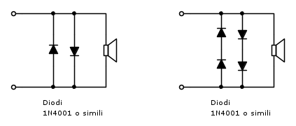

Un modo per proteggere gli altoparlanti da eccessive tensioni in ingresso è quello di inserire due o quattro diodi in antiparallelo ai loro morsetti:
Con quattro diodi passano le tensioni inferiori a 1,4 V circa, le altre vengono "tosate" a questo limite.
Attenzione che l'uscita dell'amplificatore accetti in uscita la bassa impedenza dei diodi (in pratica, l'uscita deve essere protetta contro il cortocircuito).

Ora ricomincia il tempo per le dimostrazione delle vecchie apparecchiature e, a tale proposito, ringrazio Guido per il suggerimento di impiegare dei diodi per limitare la tensione ai capi del piccolissomo altoparlante inserito nel vecchio auricolare telefonico; farò prove.
