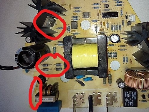

[55] Re: fusibile interrotto su caricabatteria bosch
Messaggioda Foto Utentesetteali » 11 lug 2017, 0:00
Ok. allora è buona.
Ce la fai a segare su una foto i componenti che hai sostituito?
Anche per domani ora vado a letto. :-)
Alex

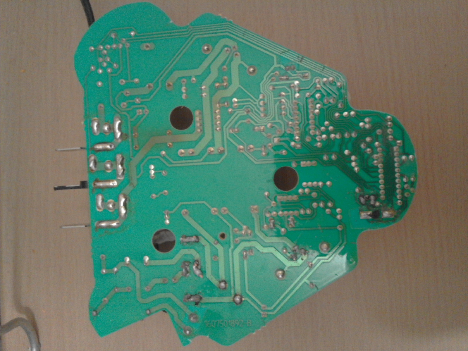

[57] Re: fusibile interrotto su caricabatteria bosch
Messaggioda Foto Utentemauro12 » 11 lug 2017, 20:54
Ho messo la foto del circuito prima della sostituzione perche' quelle con la sostituzione non me la carica O_/

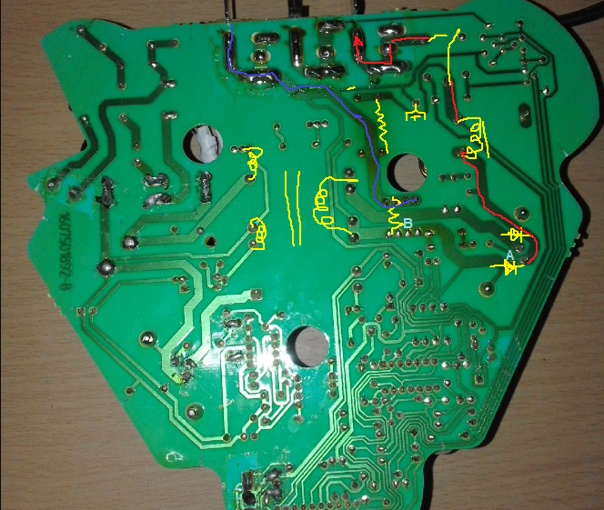

[58] Re: fusibile interrotto su caricabatteria bosch
Messaggioda Foto Utentesetteali » 11 lug 2017, 23:54
Il problema iniziale era sul primario.
Bisogna verificare che funzioni.
Mettendo un carico sul secondario del trasformatore.
Se hai una lampadina da 12V 10W circa, ci metti in serie una resistenza da 200ohm almeno 5W e provi a collegarla tra.
C e B
C e D
C e E
Controlla le 4 resistenze B e le due in F
Che componente è in A
Alex
(Giuseppe Giusti) <<
Foto Utentesetteali
11,9k 5 5 9
Messaggi: 5921
[59] Re: fusibile interrotto su caricabatteria bosch
Messaggioda Foto Utentemauro12 » 12 lug 2017, 0:54
il componente in A e' :Raddrizzatore secondario ad alta frequenza stth2003ct http://html.alldatasheet.com/html-pdf/2 ... 003CT.html . Non ho al momento la lampada e resistenza,misurando la tensione col tester ai capi dell'avvolgimento secondario (spira grande gialla)ottengo 12 volt :D .Riesco a vedere solo i punti A e B. O_/ O_/
