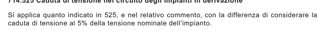

Attenzione che l'articolo
nella V3 della CEI 64-8 non è più presente, devi quindi prendere in considerazione una caduta max del 4%

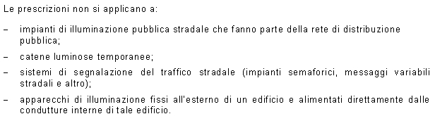

Il nuovo capitolo 714 della CEI 64-8 non si applica più agli impianti di illuminazione pubblica che fanno parte delle reti di distribuzione pubbliche (pali promiscui)

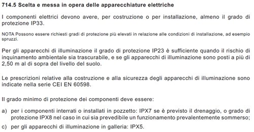

Di importante noto anche che è sparito questo articolo

iosolo35 ha scritto:devi quindi prendere in considerazione una caduta max del 4%
Che io sappia la cdt del 4% è una raccomandazione, non una prescrizione normativa.
