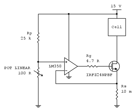

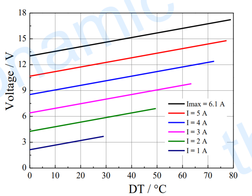

Messaggioda Foto Utentemarioursino » 13 lug 2017, 22:00
Quelle celle hanno una tensione nominale di circa 12 V, di più quando sali in corrente. Se ne metti in serie 5 ti servono più di 60-70 V e non credo sia una cosa comoda. Mi sa che ti tocca fare un regolatore di corrente ciascuna se vuoi fare una cosa fatta bene.
Hai un alimentatore di qualche tipo che possa erogare la potenza che ti serve?
Ps: sono quasi 400 W, sei sicuro che ti serva tutta questa potenza?

[14] Re: celle di peltier
Messaggioda Foto UtenteFlavio66 » 13 lug 2017, 23:17
Veramente gentili per la disponibilità che dimostrate. A MarcoD, sto sperimentando per trovare il Max e Min, in freddo e in calore, che riesco ottenere per future varie applicazioni, a tal fine, per avere più freddo, una cella va a raffreddare il sistema che toglie calore al lato caldo delle altre 4. Per gestire le temperature intermedie penso di usare un termostato; vecchio comando on/off a relè: non conosco il suo funzionamento e uso, sono digiuno di elettronica. Per marioursino: sì, mi rendo conto che 60-70 volt non sono l'ideale da gestire, pensavo infatti di usare 2 serie, una da 3 celle e la seconda da 2 celle; non ho al momento nessun alimentatore, pensavo di prendere un PWM per alimentare i due circuiti, a tal fine mi puoi indicare il più adatto da acquistare? A claudiocedrone, grazie per la dritta, chiedo conferma, su valori delle resistenze, per non fare errori di acquisto: R1e R2 sono espresse in K ohm, le altre in ohm, se ho capito giusto. Vi ringrazio ancora per la gentile collaborazione, ciao a tutti. Flavio66

[18] Re: celle di peltier
Messaggioda Foto Utenteclaudiocedrone » 14 lug 2017, 2:03
marioursino ha scritto: ...sono quasi 400 W...
E il circuito è dimensionato per un quinto di tale potenza... insomma, è adatto a una singola cella, andrebbe riprogettato da capo per la parte di potenza. O_/

[19] Re: celle di peltier
Messaggioda Foto Utentemarioursino » 14 lug 2017, 8:49
La cosa in qualche modo si fa, io vorrei solo avere la conferma dall'OP che gli serva davvero tutta quella potenza, considerando che la quasi totalità di essa viene convertita in calore.
Già una singola cella non è una cosa leggera da pilotare con quella corrente.

[20] Re: celle di peltier
Messaggioda Foto Utentemarioursino » 14 lug 2017, 9:37
Queste sono le caratteristiche tensione / grandiente di temperatura per varie correnti con una temeperatura lato-caldo di 50 °C:
Anche se mi sembra una potenza spropositata, volendo lavorare con quella corrente, potresti comprare la versione da 15 V di questo.
Per la regolazione puoi usare questi valori:
Ovviamente devi farne uno per cella e lavorare sulla corrente tramite il trimmer.
Considera che quel mosfet dissiperà potenze nell'ordine dei 15 W, probabilmente ti conviene fissarlo al circuito termico che raffreddi.
Ho qualche dubbio sulla stabilità di quel circuito, comunque l'idea di base è questa.
