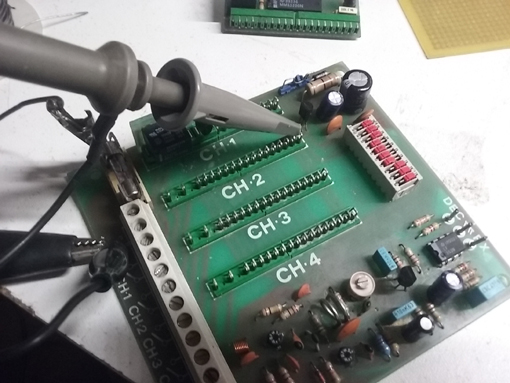

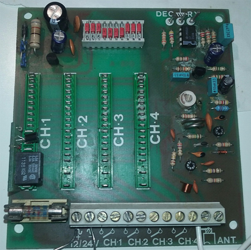

La frequenza di ricezione e' compresa tra 270 e 330 MHz,ma ruotando il compensatore possiamo anche ottenere un range diverso.
Ma a me interessa verificarne il funzionamento.....
in attesa di fare una verifica strumentale,chi volesse anticipare una "caccia al difetto"si faccia pure avanti.. O_/(riuscirò' comunque a ripararlo,ma coinvolgere i più' attempati,non ha prezzo... :D
Qualche indizio prima di procedere:

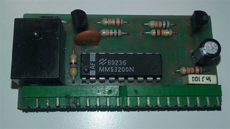

in basso il famoso circuito integrato DIPMM53200N un Encoder/Decoder a 12bit.
Al momento non riceve nessun segnale,o almeno potrebbe riceverlo ma non decodificarlo.
Interfaccia rele' con integrato mm5200n

Per il difetto che non riceve o non decodifica, secondo me, non riceve; si vede che ci sono delle macchie di calcare e forse anche con ossido di rame o altro, non so se solo sopra od anche dal lato saldature, però è molto probabile che sia lì il difetto.
Io agisco così : con un pennello pulisco le zone con acido fosforico ( si può usare anche viakal ) per portar via tutto l'ossido, poi una bella lavata con acqua corrente e asciugata in fornetto a 50°.

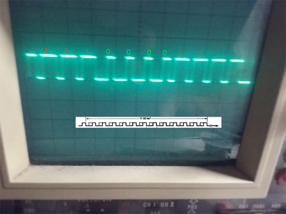

Allora il circuito di ricezione funziona e anche bene.
Ho fatto un test preliminare sul microswitch da 10 posizioni,che inviato all'integrato M52000N ne decodifica l'informazione.
Poi ho connesso l'oscilloscopio direttamente sull'ingresso interfaccia rele'.
il treno di impulsi di uscita corrisponde,all'impostazione degli switch telecomando,in modo avere un codice a 10 bit,ovvero 4-5-6-7 OFF ed i restanti ON
Questo e' il codice corrispondente al telecomando.
tx codice.jpg (71.42 KiB) Osservato 5617 volte
Questo e' il treno di impulsi in uscita.

Ottima illustrazione e perfetto il funzionamento, a me hanno sempre ricordato i telecomandi di NE e quenti ne capitava negli anni passati :-)
Ma cosa aveva come difetto iniziale?

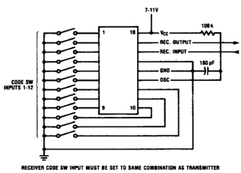

alcune prove che puoi fare prima di dare per defunto il 53200, oltre, ovviamente, alla tensione di alimentazione che deve essere max 11V (normalmente 8-9V).
- sul pin 13 ci deve essere un'onda circa triangolare (di solito tra i 40 e 100Khz) di frequenza circa pari a quella che si trova sul tx. Serve per sincronizzare i due apparati.
- se per le prove usi il suo tx originale il problema non sussiste, mentre se ne usi un altro potrebbe essere che questo abbia un'altra frequenza e anche modulazione "invertita".
In questo caso il codice non viene ovviamente riconosciuto anche se i dip sono configurati correttamente.
Quindi controllare la frequenza sul pin 13 del tx e in particolare la modulazione. Se invertita puoi ripristinare la giusta modulazione invertendo il segnale che arriva sul pin 16 del ricevitore con un transistor.
- il pin 17 del 53200 è normalmente alto, passa basso quando riceve il segnale con giusta codifica e resta basso finché persiste il segnale.

Per quanto riguarda il telecomando funzionava anche prima di metterlo su banco.
Invece il pin 17,rimane sempre a livello basso,quindi il relè' e' sempre eccitato.
Dovrei supporre che sia guasto.

Puoi fare un'ulteriore prova.
Se il 53200 è correttamente alimentato e se sul pin 13 c'è la famosa onda triangolare, isolando il pin 16, quindi nessun segnale avrà in ingresso, il pin 17 deve essere alto.
Se è ancora basso vuol dire che è bruciato. O_/
