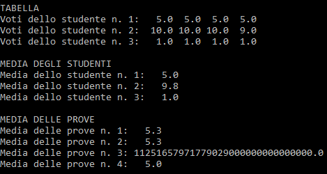

Ciò che non funziona bene è quando stampa il valore della media delle prove numero 3. La media delle altre prove le stampa bene, mentre riguardo alla media delle prove numero 3 stampa un numero che non centra niente.
Esempio:
Da che dipende? Computer stregato o cosa?
Tale programma è dato come esercizio in un pdf che sto leggendo (è sempre lo stesso pdf :-P), il quale, suggeriva di: "si utilizzi una matrice di 19 linee e 9 colonne dove nelle prime otto vengono memorizzati in ciascuna linea i voti di uno studente e nella nona la rispettiva media; nella diciannovesima linea viene invece memorizzata la media per prova."
Alla fine però non ho capito cosa intendeva... di conseguenza ho fatto a modo mio... e a quanto pare non è andata a buon fine! Aiutino?

Non hai inizializzato gli elementi dei vettori che usi per il calcolo delle medie.
Un errore banale, ma che purtroppo capita anche a programmatori esperti... ti propongo il codice corretto (ho commentato le poche parti che ho modificato):

Come dice Foto Utenterugweri, non hai inizializzato gli array, che nel tuo caso devono contenere tutti zeri.
Nel tuo caso puoi scrivere ad esempio:
Codice: Seleziona tutto
float vettore1[MAXSTUDENTI] = {0.};
E cosi' via.
Solo le variabili statiche o globali sono automaticamente inizializzate a zero.

Messaggioda Foto UtenteLuigi97 » 17 lug 2017, 8:47
rugweri ha scritto:Non hai inizializzato gli elementi dei vettori che usi per il calcolo delle medie.
#-o di solito le variabili per calcolare una media le inizializzo sempre a zero, non so perché con quelle due ho fatto un'eccezione! E io che pensavo chissà che errore fosse...

Lo è: ho solo aggiunto un paio di righe per la corretta inizializzazione, così da farlo funzionare e mostrarti dove avevi sbagliato :ok:
EDIT: avevo ricopiato il tuo codice, invece della mia versione corretta :mrgreen: Ecco qui il codice "giusto", anche se ormai non serve più:

                                       delle prove. Ho scelto come sua grandezza "MAXPROVE" in modo da evitare che sia più piccolo del valore che
                                       immetterà l'utente tramite la variabile "prove".*/
   float mediatotale = 0;
   printf("Inserisci il numero totale degli studenti: ");
   scanf("%d", &studenti);
   if (studenti>MAXSTUDENTI || studenti<2) {
      do {
         printf("Numero di studenti non valido. Inserisci un numero valido: ");
      } while (studenti>MAXSTUDENTI || studenti<2);
   printf("Inserisci il numero di prove per ogni studente: ");
   scanf("%d", &prove);
   if (prove>MAXPROVE || prove<1) {
      do {
         printf("Numero di prove non valido. Inserisci un numero valido: ");
      } while (prove>MAXPROVE || prove<1);
   for (x = 0; x<studenti; x++) {
      printf("\nStudente n.%2d\n", x + 1);
      for (y = 0; y<prove; y++) {
         printf("Inserisci il voto della prova n.%2d:  ", y + 1);
         scanf("%f", &matrice[x][y]);
         if (matrice[x][y]>10 || matrice[x][y]<0) {
            do {
               printf("Voto non valido. Inserisci un voto valido:  ");
            } while (matrice[x][y]>10 || matrice[x][y]<0);
         mediatotale += matrice[x][y];
   printf("\nTABELLA");
      printf("\nVoti dello studente n.%2d: ", x + 1);
         printf("%5.1f", matrice[x][y]);
   /*Cacolo media dello studente*/
         if (y != 0)
            vettore1[x] += matrice[x][y];
         else
            vettore1[x] = matrice[x][y]; /*Se stiamo valutando il primo numero da sommare, usiamolo per inizializzare la cella del vettore*/
   printf("\n\nMEDIA DEGLI STUDENTI");
      printf("\nMedia dello studente n.%2d: %5.1f", x + 1, vettore1[x] / prove);
   /*Calcolo media per prova*/
   /*Inverto le colonne della matrice con le sue righe in modo da portarmi tutti i valori delle colonne sulle righe,
   cosicché posso raccogliere i valori delle colonne in vettore2[y]*/
      vettore2[y] = 0; /*Inizializziamo l'elemento del vettore*/
         vettore2[y] += matrice[x][y];
   printf("\n\nMEDIA DELLE PROVE");
      printf("\nMedia delle prove n.%2d: %5.1f", y + 1, vettore2[y] / studenti);
   printf("\n\nMEDIA TOTALE\nLa media totale e': %4.1f\n", mediatotale / (prove*studenti));
   return 0;
