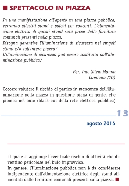

Ho abbandonato la soluzione che prevedeva di utilizzare l'illuminazione pubblica anche come illuminazione di sicurezza.
Ho scoperto che la torre faro che hanno a disposizione è dotata di n. 6 fari alogeni con potenza 1500W ognuno. I pali telescopici di questi modelli solitamente arrivano ad altezze pari a 9m.
Non conosco le prestazioni illuminotecniche dei fari perché purtroppo non mi è stato comunicato il modello, però modelli similari di cui ho a disposizione le schede tecniche indicano un illuminamento medio di 20lux in un'area di 2000m2 (valore minimo che ho trovato, arrivano anche a 4000).
QUindi posizionando in modo consono la torre faro a disposizione mi risolvo il problema dell'illuminazione antipanico di tutta l'area e anche dell'illuminazione delle vie di esodo (l'area della festa è inferiore a 1500m2).
Ho previsto anche alcuni apparecchi autonomi nelle zone critiche (zone che rimarranno probabilmente in ombra).
Grazie ancora a tutti!

rievoco questa salma, giusto per dirvi una mia esperienza personale:
Manifestazione all'aperto classificata come pubblico spettacolo. Inizialmente avevo considerato l'idea di utilizzare l'illuminazione pubblica come emergenza.
La commissione di pubblico spettacolo però ha rifiutato la proposta ed ha voluto sorgenti indipendenti.
Ovviamente ogni commissione può richiedere caratteristiche aggiuntive di sicurezza per l'impianto, però in questo senso credo che possa aver avuto ragione a livello "etico".
Ipotizzando un guasto su grande scale che andrebbe ad abbuiare l'illuminazione pubblica, anche se rimanesse accesa un'eventuale illuminazione ordinaria sotto GE, non è detto che quest'ultima soddisfi le caratteristiche di illuminamento delle zone sensibili (vie esodo ecc..).
Ovviamente se la zona non è classificata come pubblico spettacolo puoi fare un po' tu quello che vuoi in modo da raggiungere la sicurezza come ritieni opportuno...
E niente... volevo condividere questa esperienza che magari potrebbe servire a qualcuno, senza aprire sofismi sulla scelta nel mio caso della commissione.

sqlbr ha scritto:... e avevo considerato l'idea di utilizzare l'illuminazione pubblica come emergenza.
giusto per capire fino in fondo il caso: le vie di esodo esterne di cui parli, sono di una piazza, immediatamente esterne a un tendone, è una piazza, è il territorio del paese in cui si svolge la manifestazione.... ???
Era una piazza esterna con palco e con vie d'esodo esterne, immaginati un quadrato con 2 strisce laterali come vie d'esodo, che in pratica erano proprio le strade che costeggiavano la piazza stessa (per questo volevo utilizzare l'illuminazione pubblica come emergenza, in quanto sarebbe stata perfetta sulle vie d'esodo/strade essendo lampioni...).
Per completezza ti dico anche che oltre che lo spettacolo musicale c'erano anche banchi per la vendita di gadget e cibi, sempre tutto all'aperto.
Per illuminare fino a dove?
Solo l'interno della piazza o anche oltre?
Con che valori di illuminamento?
E' un bel casino dover illuminare adeguatamente le vie di esodo in questi casi perché possono avere estensioni importanti.
Con lampade autonome è infattibile.
A mio avviso le uniche soluzioni praticabili sono le torri faro, che però dovranno essere mantenute sempre accese cosicchè possano assicurare l'intervento immediato in caso di black out (altrimenti se devo far partire il G.E. divento vecchio).
