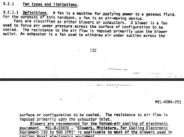

Secondo le Mil-handbook la ventilazione in pressione é da preferire a quella in aspirazione.
Dipende dal fatto che la sovratemperatura di un oggetto che emette potenza ha due componenti;
una é funzione della quantità d'aria e della potenza precedentemente incontrata prima di investire
l'oggetto, l'altra é funzione della pressione dell'aria sull'oggetto medesimo.
Quindi, se la parte da raffreddare é a vista, come generalmente capita, é conveniente spendere la
prevalenza del ventilatore, (quindi la pressione), per ottenere una sovratemperatura globale dell'oggetto
più bassa. Questo anche perché il tasso di guasto degli oggetti secondo la legge di arrhenius é
funzione esponenziale della loro temperatura assoluta, quindi é meglio controllarla direttamente invece
che indirettamente per mezzo di una generica portata d'aria.
Tuttavia c'é anche il caso che gli oggetti da raffreddare non siano a vista; per esempio una scatola stagna
dentro un armadio ventilato; in questo caso può essere conveniente favorire il passaggio dell'aria per ogni
dove attorno alla scatola per aumentare la superficie ventilata: dunque, l'aspirazione potrebbe essere
più conveniente.

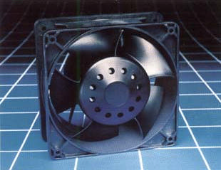

Adesso complichiamo le cose: cosa si intende con 'ventola'? Quello che in inglese si chiama 'fan' oppure quello che si chiama 'blower'? Sembra che si usino i blower all'ingresso e i fan all'uscita, ma io ho visto tante ventole-fan all'ingresso. Sempre più complicata la questione, e sempre più interessante.
P.S. i due tipi di ventole danno ragione a NSE per quanto ha detto in [14] anche se, altri studi che appaiono più che autorevoli, affermano l'opposto:

venexian ha scritto:P.S. hai il numero della Mil Std alla quale fai riferimento?
Mil-hdbk251 9.2.1.1 p.132
come vedi, e come ricordavo, fan e blower sono sinonimi, il blower é un fan in pressione se
aspirasse sarebbe un exauster. Come dicevo i fan in pressione (blowers) sono raccomandati
secondo la MIL-B-2307A.

Comunque, Turner, Rotron et al. danno una definizione diversa della differenza tra fan e blower:
Credo che dipenda dagli anni passati tra la stesura dei vari documenti: oggi le definizioni hanno un significato leggermente diverso. L'importante è capirsi e quei testi sono comunque chiari.
Types of Fans and Blowers
Air moving devices are generally described as being either a type of fan (Fig. 1a) or a centrifugal blower
(Fig. 1b). The main difference between fans and blowers is in their flow and pressure characteristics.
Fans deliver air in an overall direction that is parallel to the fan blade axis and can be designed to deliver
a high flow rate, but tend to work against low pressure. Blowers tend to deliver air in a direction that is
perpendicular to the blower axis at a relatively low flow rate, but against high pressure.
