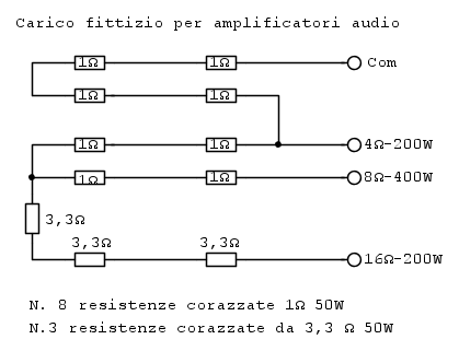

Volendo avere a disposizione dei carichi fittizi ( per testare alimentatori, amplificatori etc. ), e constato l'elevato costo dei resistori di potenza, ho acquistato un rocchetto di cavo in nickel-cromo per costruire il classico reostato costituito da un cilindro su cui sono avvolte spire dell'elemento resistivo.
Per il supporto delle spire ( diciamo, il cilindro... ) ho pensato di costruire un parallelepipedo di cemento (ma cavo, come il cilindro) perche' il cemento e' l'unico materiale veramente inerte che conosco. Inoltre, vorrei raffreddare il tutto con una ventola per i case dei PC.
Mi potreste qualche consiglio riguardo al supporto, please ? L'idea del cemento sembrerebbe funzionale ma non rinuncio a credere che esista qualche soluzione meno "pesante", anche se non vorrei arrivare a mettere in rete il tutorial "Come dare fuoco a tutta la casa con meno di 10 euro".

Non mi pare una buona idea... i carichi fittizi passivi sono il più puramente resistivi possibile (resistori di potenza antiinduttivi) mentre il "tuo" reostato risulterebbe parecchio induttivo :roll:

Il miglior supporto è... l'aria. Il cemento è un pessimo conduttore termico e usando una ventola raffredderesti ben poco.
Se vuoi fare un lavoro fatto veramente bene, prendi una piastrella in ceramica e fattela forare al centro da un ceramista. L'ideale sarebbe un foro quadro che lasciasse solo una piccola cornice, ma ci vuole un ceramista bravo. con il flessibile fai una serie di piccole tacche su due lati opposti che saranno le guide per avvolgere il filo e se riesci a sospendere la 'cosa' a una distanza sufficiente da qualsiasi oggetto infiammabile, magari usando delle molle ai quattro angoli che tirino in direzione diagonale, puoi divertirti a portare il filo vicino al punto di fusione del metallo senza problemi.
Se ci aggiungi una ventola, hai fatto una stufetta.
P.S. così è anche quasi antiinduttiva.

dgmosfet ha scritto:Volendo avere a disposizione dei carichi fittizi ( per testare alimentatori, amplificatori etc. ), e constato l'elevato costo dei resistori di potenza,
Ti propongo questo progettino: un carico fittizio per testare amplificatore audio da 4- 8 -16 ohm. Le resistenze sono del tipo corazzate da 1 ohm 50 watt. Le resistenze vanno incollate e allineate su uno scambiatore di calore ad alette. Le resistenze non costano molto, si può fare.
