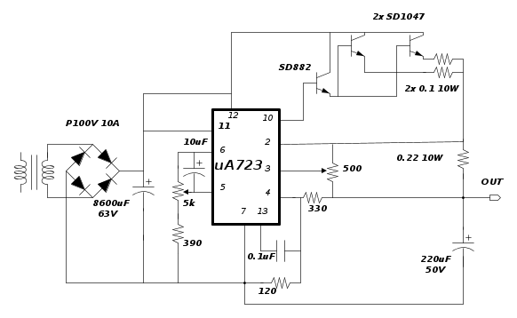

Ieri un mio conoscete mi ha portato un alimentatore lineare autocostruito (non da lui) e fatto con il vecchio uA723 ;non sa se abbia mai funzionato correttamente ma vorrebbe riaverlo "come nuovo".
In effetti, dopo averlo provato, ho visto che funziona correttamente per quanto attiene la regolazione della tensione ma non limita per quanto riguarda la corrente.
Ho ricostruito lo schema cosi' come segue e spero di non avere sbagliato:
Ho controllato ogni collegamento ed escludo che ci siano errori di cablaggio;l'unica cosa che ho notato e' che la resistenza da 330 ( collegata al potenziometro da 500 ohm) scalda molto.
Io sinceramente, ormai non ho molta voglia di complicarmi la vita con queste cose, tuttavia se qualche anima pia mi desse una mano.............. :mrgreen:

Da come è dimensionato dovrebbe erogare una tensione regolabile da circa 2V a circa 25V e la limitazione di corrente dovrebbe andare da un minimo di circa 2.5A quando il cursore del potenziometro è a fondo corsa verso la resistenza da 330, ad un massimo che tende all'infinito (la limitazione si esclude) quando il cursore è a fondo corsa verso il pin 2 dell'integrato.
Ti conviene verificare meglio, magari sta funzionando e non te ne sei accorto perché ti aspettavi che la limitazione fosse regolabile a partire da zero e non da 2.5A.
Quando l'uscita è a 25V la resistenza da 330 dissipa circa 1W, è normale che scaldi.

Ho controllato Foto UtenteBrunoValente ma l'alimentatore non ne vuole sapere di limitare in corrente nemmeno da 2.5A. :mrgreen:
Dopo aver visto la tua risposta avevo sperato di togliermi la grana con poco ma, sebbene ritenga poco utile un alimentatore limitato a 2.5A, vorrei porre rimedio al guasto.
Ho pensato al 723 ma, al momento, non dispongo di un ricambio.
Se ne hai tempo e voglia, dammi qualche suggerimento. :D

Questo mi da da pensare perche' sul circuito e' montata una resistenza da 1/4W.

Potrebbe essere morto il transistor NPN che realizza la limitazione di corrente interno al 723. In emergenza proverei a metterne uno esterno, giusto per provare.
Frequency compensation = collettore
Current limit = base
Current sense = emettitore
Dai un'occhiata al datasheet per vedere a che pin corrispondono sul tuo 723

Prima di cambiare l'integrato o di aggiungere un transistor esterno conviene verificare se tra i pin 2 e 3 la tensione sale a 0.6V quando la corrente nel carico raggiunge 2.5-3A, ovviamente con il cursore del potenziometro ruotato verso la R da 330 ohm.
Se non sale potrebbe esserci un corto interno all'integrato tra i pin 2 e 3 (B-E del transistor limitatore) oppure potrebbe dipendere da un'interruzione nel circuito esterno all'integrato, se l'alimentatore è molto vecchio potrebbe anche dipendere dal potenziometro con il cursore completamente isolato.
Marco, mi spiace ma ti toccherà faticare un pochino! :mrgreen:

Messaggioda Foto Utentemarco438 » 26 lug 2017, 17:03
BrunoValente ha scritto:Marco, mi spiace ma ti toccherà faticare un pochino! :mrgreen:
Se e' per fare delle prove non e' poi cosi' faticoso :mrgreen:
Le ho gia' fatte ma la tensione non sale. Ho gia' ordinato il nuovo integrato (il mio fornitore non lo ha e non ho voglia di farmi 50km); il potenziometro lo avevo gia' messo nuovo per scrupolo. :D
