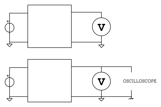

Salve a tutti,
Recentemente stavo effettuando delle misure su un circuito che stavo monitorando con multimetro.
Successivamente avrei voluto misurare la stessa tensione con l'oscilloscopio ma quando connetto la sola massa dell oscilloscopio alla massa del circuito il valore del multimetro cambia e assume un nuovo valore che mantiene anche quando finisco di connettere l'oscilloscopio in parallelo con il multimetro.
Qualcuno di voi ha un opinione di cosa succede ?
Pensavo a un problema di riferimento , in che modo?
Fatemi sapere se avete qualche suggerimento. A presto.

:-) La "massa" (riferimento) dell'oscilloscopio dovrebbe essere connessa alla messa a terra... da ciò che hai scritto direi che invece la "massa" (riferimento) del circuito non lo sia. O_/

Ok, ma anche considerando la massa dell'oscilloscopio connessa a terra quando connetto l'oscilloscopio in parallelo con il multimetro, la massa non conicide con la terra? E a quel punto le differenze di potenziale dovrebbe comunque mantenersi costanti no?
O mi sono perso qualcosa?

Mi sa che stai mettendo in corto qualche parte di quel circuito (di cui ovviamente non ci dici nulla) e il multimetro te lo sta facendo notare :cool: O_/

Ok ho appena verificato che era un problema di masse come mi era stato fatto notare dovevo collegare anche la massa del generatore con la terra, anche se non ho capito come la caduta di potenziale si possa formare in tale caso. Grazie ancora per i suggerimenti a presto
