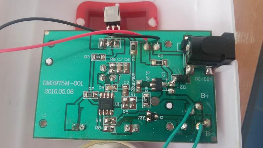

Messaggioda Foto UtenteStrikeD » 26 lug 2017, 15:18
marco438 ha scritto:Ma dirci le sigle degli integrati sulla basetta ti fa troppa fatica? (terza richiesta)-
No, nessuna fatica, pensavo non servissero più.
Integrato U1: AS084 R82M1.0 J910
Integrato U2: 7533-1#

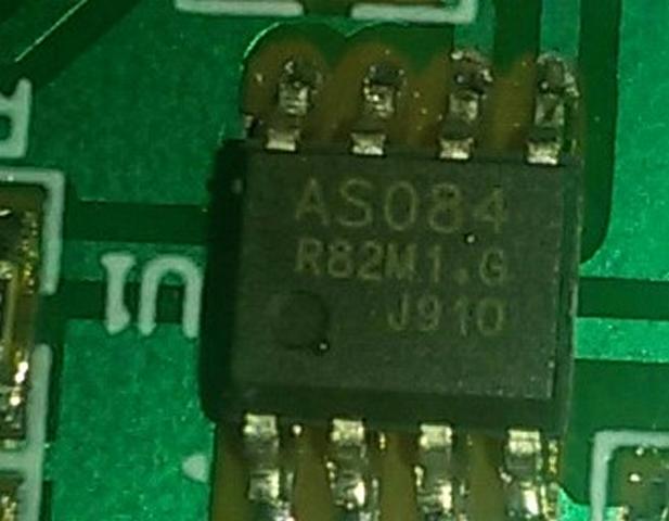

[12] Re: Sensore di movimento con allarme: ridurre durata suono
Messaggioda Foto Utentemarco438 » 26 lug 2017, 17:05
StrikeD ha scritto:Integrato U1: AS084 R82M1.0 J910
Sei sicuro di questa sigla? Non trovo niente.
[13] Re: Sensore di movimento con allarme: ridurre durata suono
Messaggioda Foto UtenteStrikeD » 26 lug 2017, 17:14
Sì ti allego anche una foto. solo di R82M1.0 non riesco a capire se quello 0 è un 6 o una G
Foto UtenteStrikeD
100 1 2 5
Messaggi: 374
Iscritto il: 30 mag 2007, 14:45
[14] Re: Sensore di movimento con allarme: ridurre durata suono
Messaggioda Foto Utentemarco438 » 26 lug 2017, 17:18
Mah, cerchero' piu' tardi con calma.

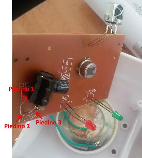

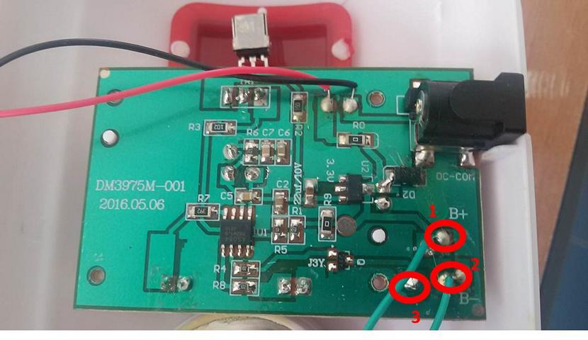

Messaggioda Foto UtenteStrikeD » 26 lug 2017, 17:42
Prima di mettere mani al condensatore però ho bisogno di chiarimenti riguardo il "condensatore a 3 piedini".
Come vedete nella foto ho numerato i piedini del condensatore (ai lati del condensatore non viene riportato qual è il negativo)
Condensatore a 3 piedini con i piedini numerati
La figura che segue riporta i corrispondenti piedini sul PCB. Come si vede dalle tracce, tutti i piedini sono collegati a qualcosa e quindi tutti e tre i piedini dovrebbero avere una funzione.
Il piedino 1 è collegato al B+ del buzzer
Il piedino 2 al B- del buzzer
Il piedino 3 è collegato a J3Y
Come faccio inoltre a distinguere quale dei 3 è il negativo?
Corrispondenza dei piedini sul PCB
Vi riporto anche la figura senza numeri per farvi notare che tutti e 3 i piedini sono collegati a qualcosa nel PCB e quindi può essere che uno dei 3 non sia un semplice ancoraggio.

Messaggioda Foto Utenteclaudiocedrone » 26 lug 2017, 18:02
StrikeD ha scritto: ...Sì ti allego anche una foto. solo di R82M1.0 non riesco a capire se quello 0 è un 6 o una G...
:-) E' una G; per il componente a tre piedi, che si è presunto essere un condensatore dalla scritta serigrafata sulla PCB, il terminale che hai numerato "3" è collegato anche a J3Y ma anche ai catodi dei LED ed altro poiché quello è il piano di massa... leggi il valore dell'elettrolitico che si intravede al suo fianco ?
Messaggi: 15302
[18] Re: Sensore di movimento con allarme: ridurre durata suono
Messaggioda Foto Utenteclaudiocedrone » 26 lug 2017, 18:10
:-) Inoltre U2 mi pare un regolatore da 3,3 V (7533) il che mi fa sospettare fortemente che U1 sia un microcontrollore... anche dato che la temporizzazione di 10 minuti non è facilmente ottenibile stabilmente con uno RC :roll: e va a finire che il treppiedi è un induttore :mrgreen:
Messaggi: 15302

Messaggioda Foto Utentemarco438 » 26 lug 2017, 18:26
claudiocedrone ha scritto: ... il componente a tre piedi, che si è presunto essere un condensatore ....
A me sembra tuttora un condensatore elettrolitico tant'e' che sulla basetta c'e' la serigrafia con i valori.
Uno dei due integrati e un regolatore di tensione a 3.3V ma non ho trovato corrispondenza con l'altro integrato citato che, probabilmente, e' un componente custom (microcontrollore?).
Certo e' che in quel contesto un condensatore con valori cosi' elevati e' certamente interessato .
Per il posizionamento del secondo condensatore, metti i due terminali di quello aggiunto su B+ (il positivo) e B- (negativo)
