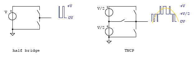

Forse ti riferisci ai così detti inverter multilivello, tipo NCP (neutal clamped point) e TNCP (come sopra ma in topologia a "T").
La storia "molto corta" è che mentre con un PWM normale hai solo due tensioni tra cui far variare la tensione in uscita (e.g. 0V e +V) nei multi livello ci sono livelli intermedi tra cui scegliere (e.g. 0V +V/2 e +V)
Questo, al costo di più interruttori e relativi gate driver, ripaga con un maggior rendimento e minori armoniche in uscita e conseguentemente filtro in uscita più semplice.

Ti riferivi ad un inverter mono o tri-fase?
Nel caso dell'inverter monofase ("ponte ad H" o "ponte intero"), si può decidere se usare o meno i tre livelli a disposizione, cioè -Vdc, 0 e +Vdc.
Il caso più semplice è forse quello in cui si usano solo -Vdc e +Vdc, ma è anche il meno logico.
