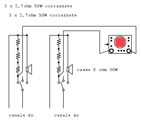

Rispondo a @marioursino, @elektronik mi ha preceduto O_/
ma così facendo, si ha a disposizione solo la metà della resistenza, perché il cursore dovrà fare contatto solo sulle spire di andata ( o di ritorno ) e la costruzione si complica un pochino.
Secondo me conviene avere un carico fittizio solo per ogni tipo di apparecchio.
Per HI-FI resistenze da 8 ohm 50W corrazzate e messe su un buon radiatore ( per canale ).
Si può provare anche un'uscita da 4 ohm usando gli 8 ohm per i due canali si vede benissimo il funzionamento, oppure per un momento si prova un canale per volta mettendo i due canali in parallelo.

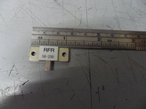

Per RF carico da 50 ohm ci sono in vendita anche resistenze non induttive da 250W che messe su una piastrina di metallo e poi a bagno d'olio si raggiungono potenze di tutto rispetto.

In questa foto, si vede come ho realizzato il " carico fittizio " per la prova di amplificatori HI-FI, si vede il radiatore, l'oscilloscopio e i commutatori a 3 posizioni, posso scegliere se mandare il segnale sugli altoparlanti o sul carico fittizio dove c'è collegato l'oscilloscopio.
Questa è un'idea e capisci perché avere i carichi fittizi dedicati è meglio.
e questa è la resistenza non induttiva da 50 ohm 250W

perché il deviatore a tre vie, io ho sempre saputo che un amplificatore BF- o un amplificatore per trasmettitori deve essere sempre messo sotto carico se no si rischia la bruciatura dei finali. :?: :!: :!:

Messaggioda Foto Utentesetteali » 27 lug 2017, 9:05
Ciao, buongiorno
ho usato dei commutatori a tre vie....(perché li avevo :mrgreen: ) ma sono risultati utili e comodi, perché la posizione centrale, scollegata a tutto a volte la uso, ma soltanto su questo carico che è destinato ad amplificatori HI-FI ed è di 8 ohm.
Per la RF ho invece un carico fittizio con resistenza anti-induttiva , montata su radiatore, come quella in foto, te ho letto che usi delle lampade ad incandescenza, possono sembrare utili perché ti indicano la potenza che ricevono, ma sono molto induttive e l'accordo di antenna è falsato dal ROS, meglio unsare un carico anti-induttivo con il ROS-meter in serie.

elektronik ha scritto: ...io ho sempre saputo che un amplificatore BF- o un amplificatore per trasmettitori deve essere sempre messo sotto carico se no si rischia la bruciatura dei finali...
:-) Per i finali audio a stato solido generalmente ciò non è affatto vero (è più o meno una "leggenda di NE"... ), altrimenti anche gli anti-bump metterebbero a rischio i finali... quello che non va mai lasciato col secondario aperto è il trasformatore d'uscita dei finali valvolari causa il concreto rischio di sovratensioni distruttive nel primario. O_/
