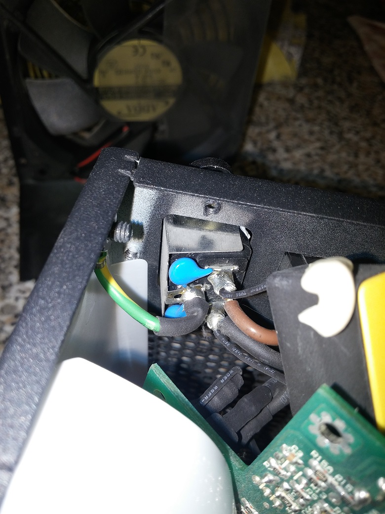

Ho trovato dispersione nell'impianto di casa sulla massa a terra
ci sono 12v. Scollegando utenza per utenza, ho trovato che l'alimentatore corsair 550w sdel PC conduce a terra sia i 5v che i 12v
Ho notato due componenti interni sulla line di alimentazione di colore azzurro che sono collegati sulla terra
potrebbero essere loro?
che cosa sono e a cosa servono?
si possono eliminare? O_/

fausto61 ha scritto:ci sono 12 V
fra quali punti?

Sono due semplici condensatori da pochi nF, che servono a (scaricare a terra?) attenuare tutti i disturbi che un alimentatore smps genera durante il suo funzionamento. Senza quelli potresti avere seri problemi sugli apparati riceventi, come radio e tv.
Direi che non sono quelli il vero problema che riscontri. Se fossero in corto ti salterebbe subito il differenziale.
