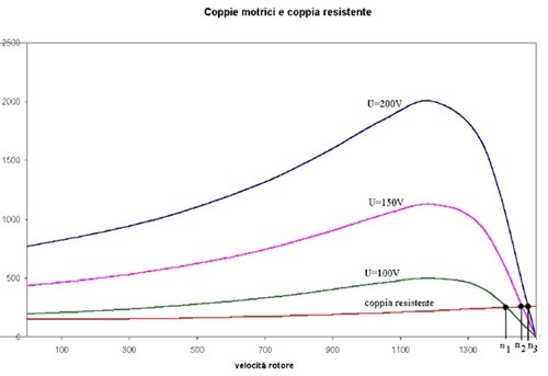

Buonasera,
come si comporta un motore asincrono trifase se alimentato con una tensione di rete inferiore alla nominale di targa? Ad esempio se viene alimentato con tensione inferiore di circa il 15%, a parità di carico meccanico, come variano coppia e corrente assorbita?

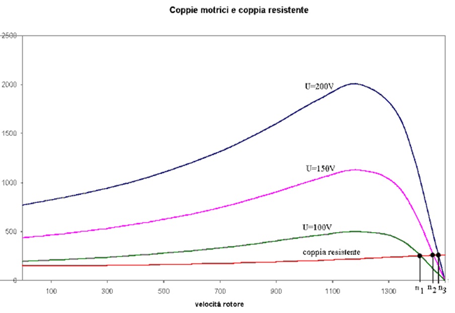

Una roba così:(non mi ricordo più dove ho trovato sta immagine in rete, comunque non è mia.)
Ovviamente tutto dipende dalla coppia resistente del carico.
Bye
Ser.Tom
Bye
Ser.Tom0
La coppia del motore dipende dal quadrato della tensione applicata.
Diminuendo la tensione del 15% la coppia diminuisce del 30% circa.
L'equilibrio a regime con la coppia del carico, che supponiamo costante e tale per cui il motore alla tensione inferiore è in grado di produrla, avviene ad uno scorrimento maggiore, quindi con un maggior assorbimento di corrente, per cui bisogna assicurarsi che questa non superi la corrente nominale.
Per vederlo basta tracciare una retta orizzontale rappresentativa della coppia del carico, nel grafico postato da
SerTom. Le intersezioni con le caratteristiche di coppia del motore, che rappresentano il punto di funzionamento a regime, nel caso delle caratteristiche a tensione inferiore si hanno, nella zona di stabilità (quella a destra della coppia massima) più a sinistra, quindi per uno scorrimento maggiore che comporta un assorbimento di corrente maggiore.
Aggiungo solo l'informazione che il valore di scorrimento a cui corrisponde la coppia massima non varia (come si intuisce dalle curve).
